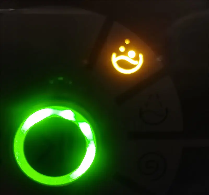

Buongiorno, premetto che questa lavatrice e stata rimessa a nuovo grazie a voi tempo fa ma adesso, avendo riiniziato ad usarla da un pò mi lampeggia la spia che penso sia di carico acqua.  Ogni tanto l'ha già fatto ma adesso vedo che carica acqua, ma nell'oblò di acqua nemmeno l'ombra. Ho cambiato la pompa che tira acqua con una che avevo e che funzionava ma, sento entrare l'acqua anche se piano ma nulla.

Aggiornamento, ho provato a fare un lavaggio a 30 minuti e uno a colorati e lo ha fatto anche se inizialmente l'acqua è come se facesse fatica ad entrare.

Il lavaggio essendoci un caricamento dell'acqua lento, inferiori al dovuto o nullo non può avviarsi. Ci sono dei motivi per i quali l'acqua viene caricata con lentezza, che dovresti vagliare, anche se è probabile che il difetto sia nell'elettrovalvola da sostituitre.
