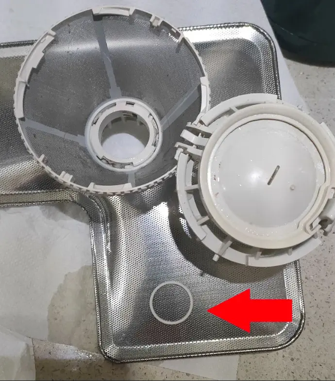

questa guarnizione

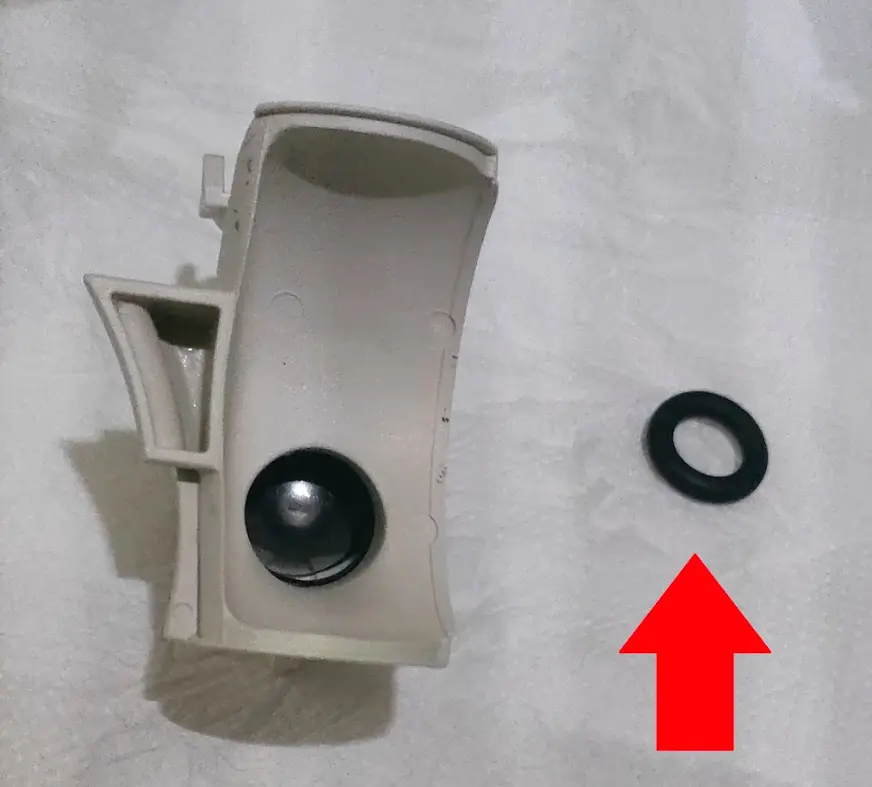

quest'altra guarnizione
oring filtro lavastoviglie miele
Mi sapete indicare quale possa essere la loro collocazione?

Non conosco il modello specifico ma dalle immagini sembra che la prima guarnizione si inserisce al di sotto della parte retata del filtro, mentre l'oring si vede che è al lato della sfera. In ogni caso sono delle guarnizioni obbligate, ovvero corrispondono esattamente a dei punti dove possono innestarsi. Fai un pò di prove e riuscirai a trovare la corretta collocazione.
