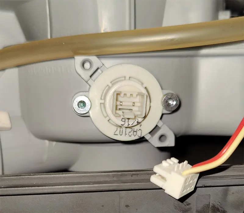

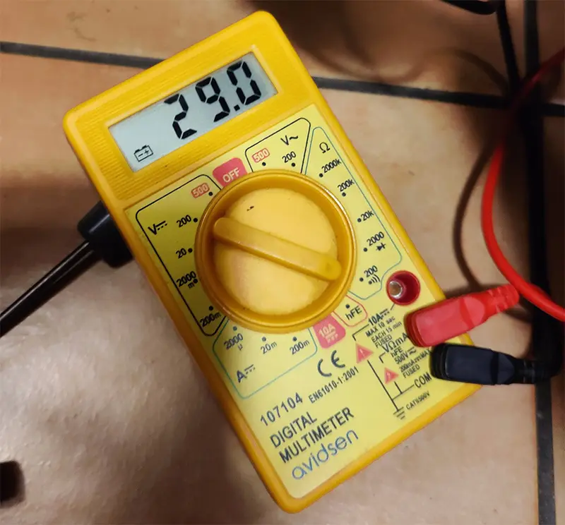

Eccomi con qualche risultato.
Ho testato la resistenza e mi sembra OK
questa è la misurazione
Valore rilevato
Sono poi passato alla sonda posta sull'anteriore
sonda ntc lavastoviglie gasfire gd20
ho impostato il tester sia su 20K che in modalità continuità ma non da segni di vita.
Misurando la sua resistenza mi da sempre 1 sul tester.
Posso fare qualche altro test sulla sonda?
Grazie per l'aiuto.
Simbolo Amministratore Risposta inserita 24/10/2024 alle ore 08:49:55
Per eseguire la misurazione della sonda passa il tester alla scala più bassa: 200 con il cicalino, se ancora non hai nessun valore, vuol dire che la sonda non va bene. 1 è nullo non è un valore.

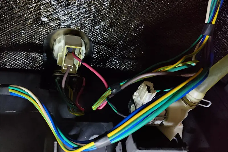

Eccomi. Ho cambiato il sensore ma non è cambiato nulla.
Ho verificato che tutti i cavi che passano sotto lo sportello abbiano continuità e sono tutti ok.
Sotto vedo altri componenti ma non ne conosco la funzione, quindi non saprei come verificarli.
Passo a cambiare la scheda?
Non so se sia permesso e se funzioni ma provo a condividere un link che porta all'album con le foto che ho scattato.
https://www.amazon.it
Simbolo Amministratore Risposta inserita 29/10/2024 alle ore 08:13:20
Aspetta prima di cambiare la scheda. Dalle foto che hai mandato l'unico elemento che sembra essere interessato al circuito di riscaldamento è questo che mi pare essere accanto alla resistenza. Sembra un termostato di sicurezza, non c'è in tutte le lavastoviglie. Un termostato di siurezza è tarato per disattivare il riscaldamento nel momento in cui l'acqua è troppo calda, allo stesso modo se non fornisce continuità in quanto rotto, il segnale è equivalente.

Simbolo Amministratore Risposta inserita 29/10/2024 alle ore 16:47:41
Dalla foto non vedo bene i fili, ma uno dovrebbe andare alla resistenza. Nel caso puoi bypassare si. Con il tester se funziona fornisce continuità.

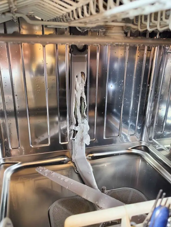

Aggiornamento sulla riuscita della riparazione. Purtroppo devo alzare bandiera bianca, anche per la mia leggerezza nella riparazione. Avevo cambiato il micro switch che spegne la resistenza quando in temperatura, ma non la valvola che comanda questo interruttore.
Evidentemente era da cambiare l'intera valvola perchè dopo pochi giorni ha smesso completamente di funzionare non spegnendo più la resistenza e fondendo la calotta interna in plastica. Fortunatamente ero in casa e ho iniziato a sentire un crepitio strano arrivare dalla lavastoviglie e mi sono allertato.
La nuova lavastoviglie è in arrivo! Sono contento di averci provato.
lavastoviglie surriscaldata e fuso calotta resistenza
Simbolo Amministratore Risposta inserita 01/12/2024 alle ore 09:37:59
La tua parte l'hai fatta molto bene! Grazie per l'aggiornamento.
