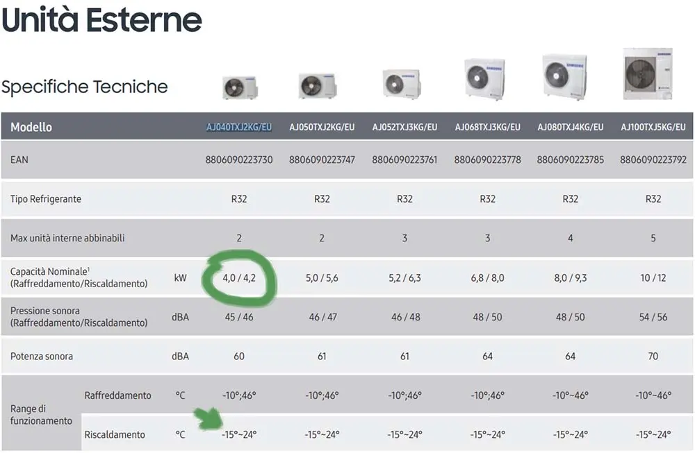

Per darti una risposta passiamo dalle specifiche tecniche, per le quali ti riporto il dettaglio dei due modelli in foto ed allegato il pdf di altre soluzioni.
dati tecnici aj040txj2kg
Come puoi notare la potenza nominale è di 4 kw in raffreddamento e di 4,2 kw in riscaldameno, ovvero 13600 btu in freddo e 14330 btu in caldo. Il range in riscaldamento che è quello che ci interessa per l'inverno va bene, funzione tra -15 e -24. Se ci soffermiamo alla potenza è al di sotto del tuo fabbisogno complessivo quando le due unità sono accese conntemporaneamente, pertanto la soluzione va bene nel caso di funzionamento alternato, come hai un primo caso. Nel secondo ti devi orientare sul motore più grande.

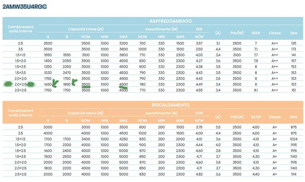

dati tecnici 2amw35u4rgc
Anche per Hisense, seguendo la tabella delle combinazioni, la tua scelta è la combinazione 20+25. Il mtore viene dichiarato con potenza nominale di 3500 watt ovvero 12000 btu, al massimo invece giunge a 4500 watt, ovvero 15000 btu, e se guardi lo specifico della ripartizione agli split, ti trovi che ad uno arrivano 5600 btu, al secondo 6300 btu. Il funzionamento invernale in questa scheda non è riportato ma leggendo sul sito indica -20 gradi. Anche in questo caso la potenza del motore è insufficiente.
 Nell'immagine ho cerchiato il raffreddamento, ma anche in caldo abbiamo al primo split 6100 btu (1800) ed al secondo 7500 btu (2200) Sul nominale, che la potenza complessiva dell'impianto abbiamo 4000 ovvero 13600 btu, al massimo ne abbiamo 17000. Quest'ultimo dato ci consnete di stabilire che se ne fai un utilizzo sporadico contemporaneo a caldo, può farcela, ma ti ricordo che lavorerebbe sempre al massimo. Il dimensionamento corretto va fatto alla potenza nominale.
