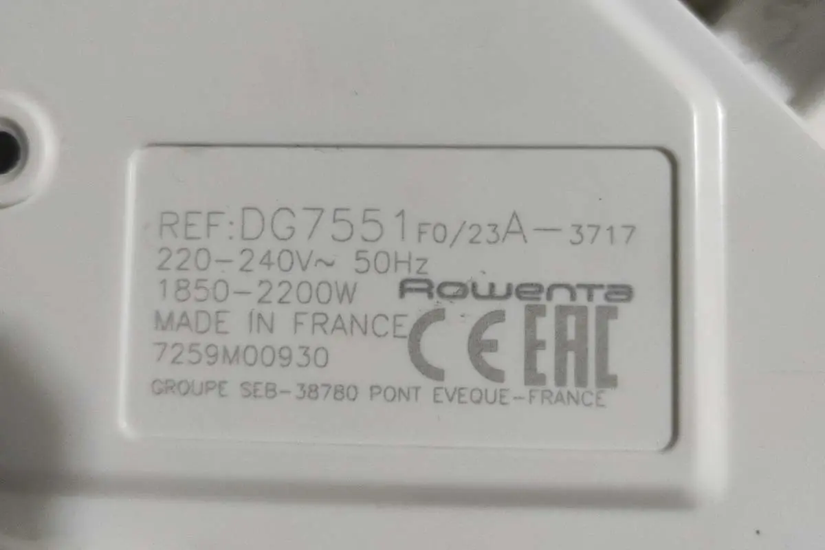

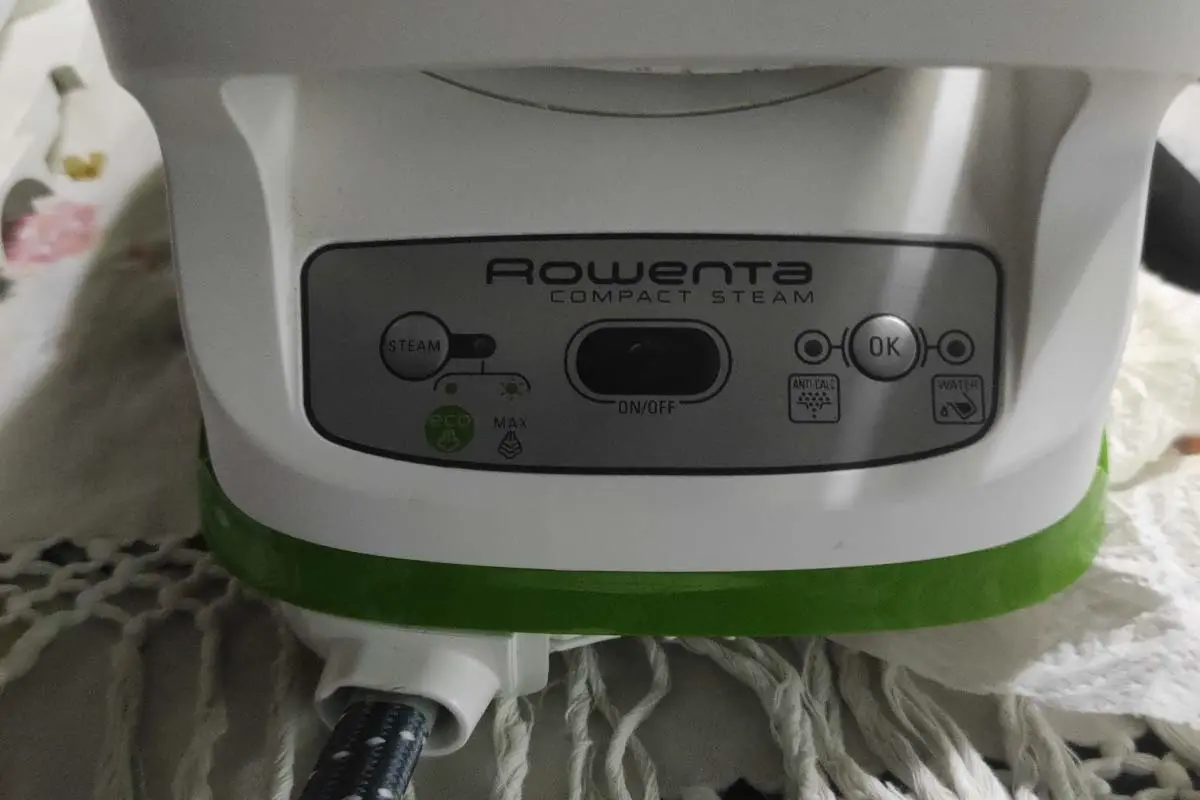

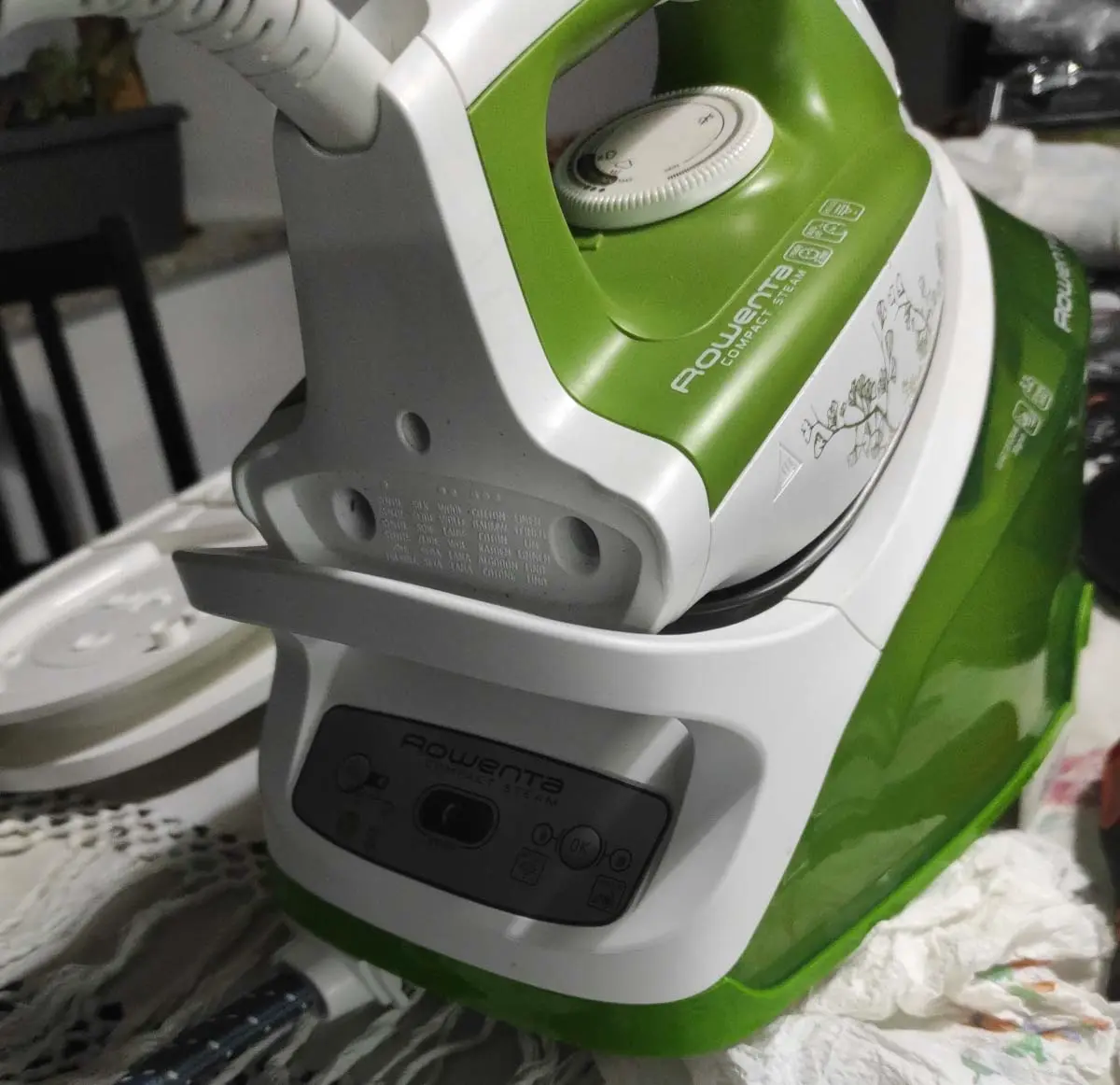

Buona sera, il ferro da stiro è un ferro con caldaia. Inizialmente si riscalda l'acqua è lampeggia la spia blu. Appena diventa blu fissa, inizia ad uscire il vapore anche se schiaccio il tasto, esce ugualmente. Poi si ferma un po' il vapore e si sente che parte la pompa dell'acqua e butta il vapore senza fermarsi. Si tratta di un problema di elettrovalvola o scheda? Già pulito l'elettrovalvola e soffiata.

L'emissione continua di vapore può essere ricondotta o all'elettrovalvola o della scheda elettronica. Dato che hai già pulito l'elettrovalvola, verifica la bobina con un multimetro per assicurarti che abbia continuità, anche se potrebbe anche averla ma rimanera aperta lo stesso. Se è funzionante, il guasto potrebbe dipendere dalla scheda che resta bloccato in posizione attiva. Controlla anche visivamente la scheda per eventuali segni di bruciature. Sulla scheda ci potrebbe essere un relè che gestisce il passaggio di tensione all'elettrovalvola, se difettoso può essere sostituito, altrimenti potrebbe essere necessario cambiare l'intera scheda.
