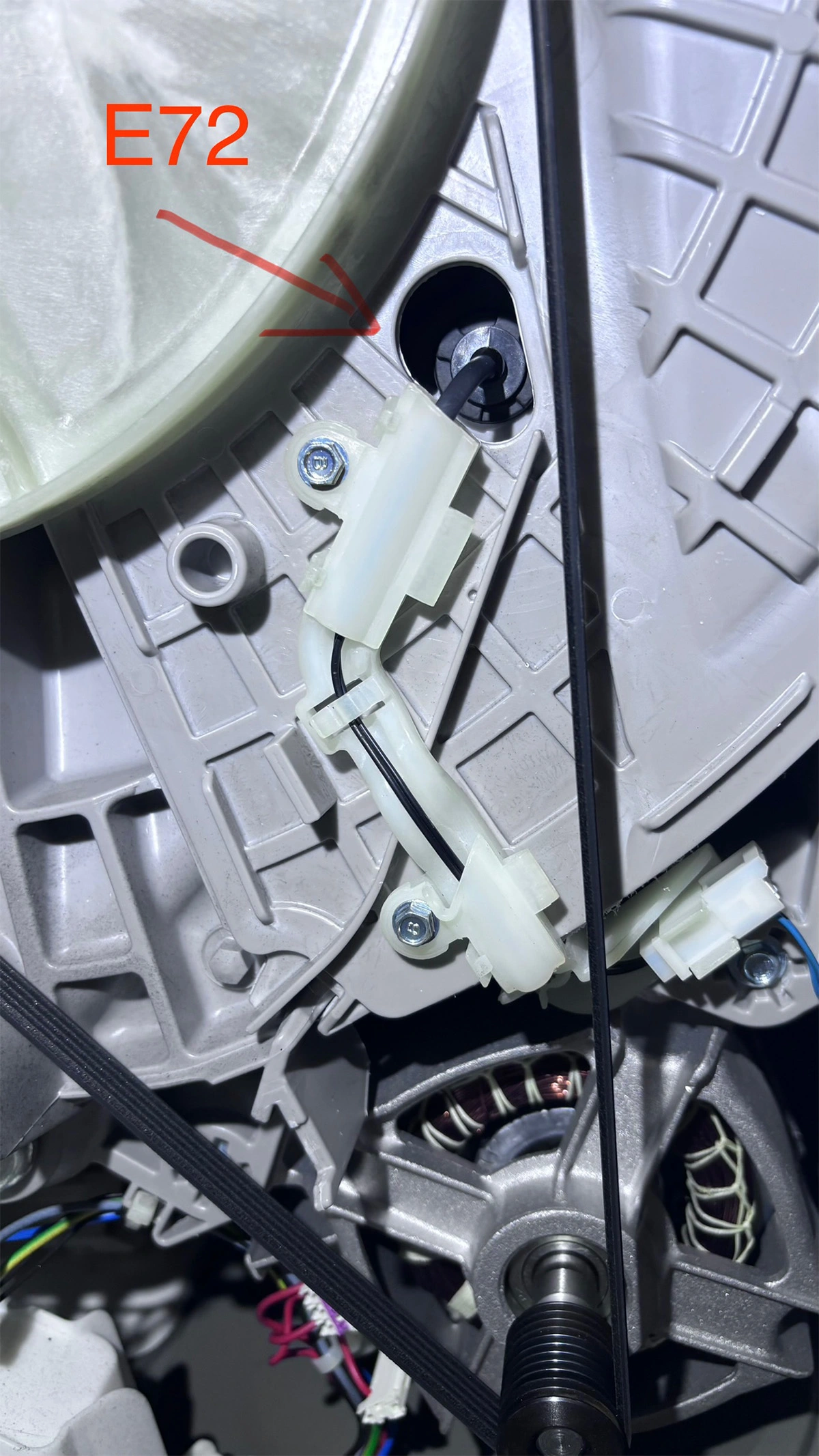

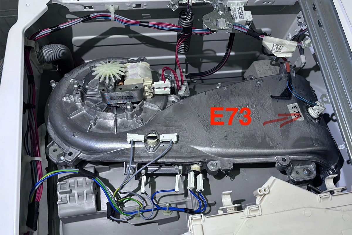

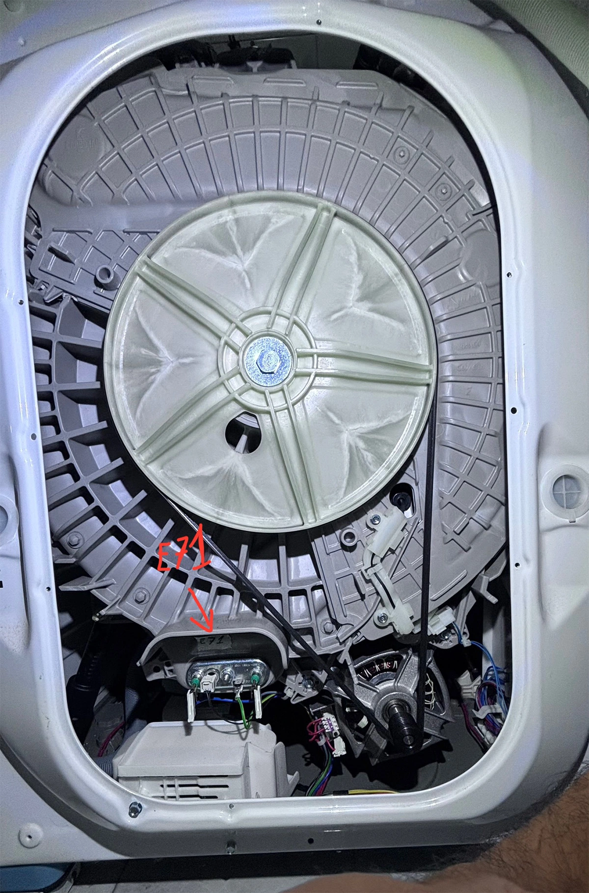

Ho fatto delle prove: scollegando una alla volta, le tre sonde e ho constatato che quando c'era scollegato il connettore compariva l'errore legato alla sonda scollegata che in foto ho evidenziato con del nastro carta (E71 - E73).
rilevamento errore e71
rilevamento errore e73
Invece la sonda che secondo me da l'errore E72, scollegata o collegata, da sempre lo stesso errore, oppure a lavatrice completamente fredda, se la metto in modalità diagnostica al test lavasciuga inizialmente funziona e da le due temperature ma poco dopo compare errore E72 e non si vedono più le due temperature.
rilevamento errore e72
Io farei la prova a sostituire questa sonda di temperatura che legge nel condotto che scende dal CANALE ARIA

La sonda da un valore ohmico a temperatura ambiente di 5,72 kohm e se innalzo la temperatura con una pistola termica varia. In modalità diagnostica infatti fino ad una certa temperatura il test proseguiva ma poi si bloccava e dava l'errore E72. Nel frattempo ho ordinato il ricambio della sonda e testandola alla stessa temperatura ambiente il valore è di 5 kohm. Ho montato la nuova sonda nella lavasciuga, sono entrato in modalità diagnostica, cancellato l'errore E72 perché rimasto in memoria, avviato il test C10 delle lavasciuga che è andato a buon fine, cioè durata di 10 minuti con le temperatura delle due sonde che si innalzavano man mano. Non mi resta che fare la prova definitiva con un lavaggio completo di asciugatura per dire che ho risolto il problema.
