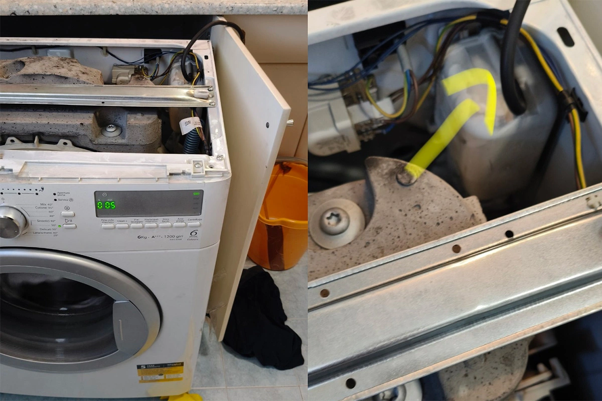

Buongiorno a tutti,
possiedo la lavatrice Whirlpool Aws6200. Da qualche giorno ho notato che quando scarica, esce acqua dall'estremità libera del tubetto nero di gomma di circa 30 cm attaccato alla camera di espansione (penso si chiami così). Mi chiedevo se è normale che quel tubetto sia libero da un estremità o per caso si è staccato ma non saprei dove attaccarlo. Per risolvere il problema e non sapendo dove attaccarlo pensavo di metterci un tappo all'estremità. Non so però se è corretto.
Grazie in anticipo a chi mi risponderà.

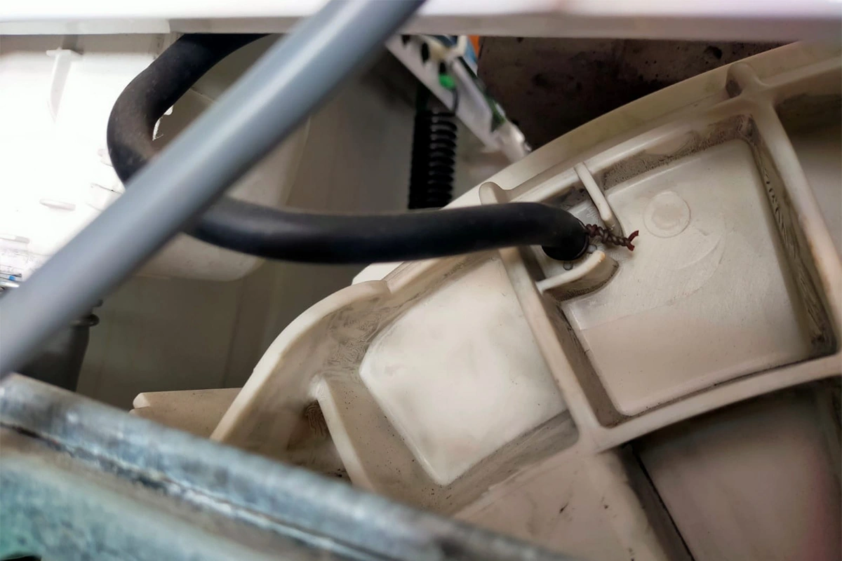

Simbolo Amministratore Risposta inserita 09/04/2026 alle ore 16:12:35
Quel tubicino non è il pressostato ma è collegato al conteniotre di passagio dell'acqua di scarico, si tratta di una sorta di tubicino di drenaggio del troppo pieno e si collega alla vasca, non resta libero, ne tantomeno tappato, anche se potrebbe non dare nessun problema sia che resti libero o tappato. Ti allego foto di dove si collega:
dove si attacca tubetto camera troppo pieno lavatrice whirlpooll
Simbolo Veneto Risposta inserita 09/04/2026 alle ore 16:14:18
Giangi7000
da Martellago (VE)
grazie per la risposta sul forum.
Non penso si tratti di trappola dell'aria anche se non sono assolutamente un esperto.
Allego 3 foto.
Come si vede dalla foto, la vaschetta bianca (di cui non conosco il funzionamento e nemmeno il nome) a cui è collegato il tubicino, ha in ingresso nella sua parte bassa il tubo di scarico all'interno del vano lavatrice, mentre ha in uscita sempre il tubo di scarico che fuoriesce dal vano lavatrice.
Momentaneamente il tubetto nero l'ho collegato con un altro tubo più lungo per farlo scaricare su un secchio.
La lavatrice funziona benissimo eccetto per questa fuoriuscita d'acqua dal tubetto nero che avviene solamente nella fase di scarico. La quantità di acqua che esce durante un ciclo completo di lavatrice equivale a circa 3 bicchieri.
Secondo me dovrei infilare l'estremità libera di quel tubetto da qualche parte ma non so dove. Ho cercato anche in internet un manuale tecnico su come è fatta questa lavatrice all'interno ma non l'ho trovato.
Il tubetto, prima di spostarlo ed attaccargli la prolunga per scaricare l'acqua nel secchio, era molto vicino al retro del cestello, circa 5 centimetri al di sotto del punto più alto del cestello. Il problema è che per avere una visione migliore dovrei smontare l'involucro di metallo della lavatrice e non penso di essere capace.
Edit:
Vedo solo ora la risposta.
Grazie infinite, nel fine settimana provo a cercare di infilare il tubicino nel buco, sperando non sia necessario smontare nulla.
Grazie ancora
Simbolo Amministratore Risposta inserita 09/04/2026 alle ore 16:19:54
Come puoi vedere dalla foto che ti ho mandato si collega alla vasca, dovrai smontare dietro per potervi arrivare. La funzione è quella di mandare l'acqua in eccesso nuovamente dentro.
