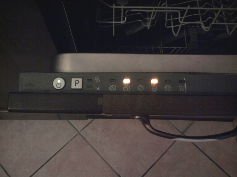

Buongiorno, la lavastoviglie dopo circa 10 minuti dallo start emette un bip e si blocca. Lampeggiano contemporaneamente il tasto avvio, il tasto 2 del lavaggio normale e il tasto 4 del lavaggio bio. Sul fondo rimane un po' d'acqua. Non trovo nel manuale il codice d'errore relativo a questa anomalia.

Buonasera, puoi mandare una foto con le spie accese ed indicare il modello?

Il modello e' Ariston LFT 216 A, l'avevo scritto nel titolo e non più riportato nella descrizione, scusami. L'ho fatta partire, appena si blocca le mando la foto. Grazie

Spie accese lft 216 a

Ho verificato la corrispondenza delle due spie accese e si riferiscono all'errore 10, ovvero problema con il riscaldamento. Quindi da verificare la resistenza ed il cablaggio.

Ok. Appena posso la apro ma dov'è la resistenza? Aggiungo che le spie in foto sono accese e sembrano fisse ma nella realtà lampeggiano insieme a quella dell' accensione. Grazie ancora per la pazienza, cortesia e professionalità.

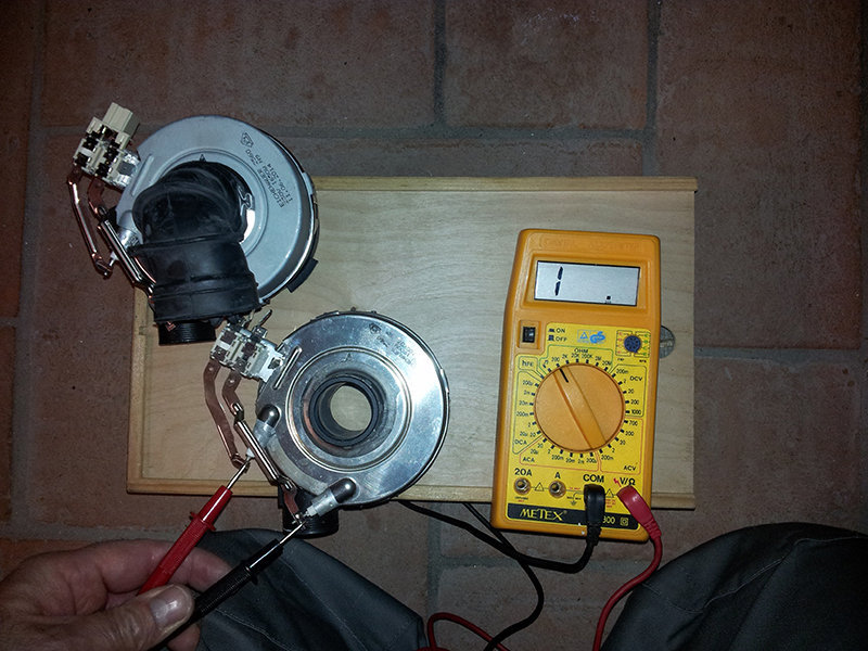

Salve a tutti, avevo già scritto due righe ma non sono riuscito ad inviarle. Ieri finalmente ho potuto smontare la macchina ed ho constatato con un tester che la resistenza di riscaldamento dell'acqua è interrotta. Ho già ordinato su internet il ricambio (34+7 €) e dovrebbe arrivarmi stamani o al max domani. Sono però un pò perplesso perché non riesco a capire come questo componente guasto possa causare l'auto accensione della macchina. Misteri dell'elettronica! !!!!

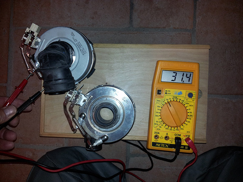

Cari amici, ho finalmente risolto il problema della mia lavastoviglie! L'autoaccensione era dovuta all'interruzione della resistenza di riscaldamento (vedi foto la resistenza integra da un valore di 31,4 ohm, il valore 1 dell'altra ne indica l'interruzione).

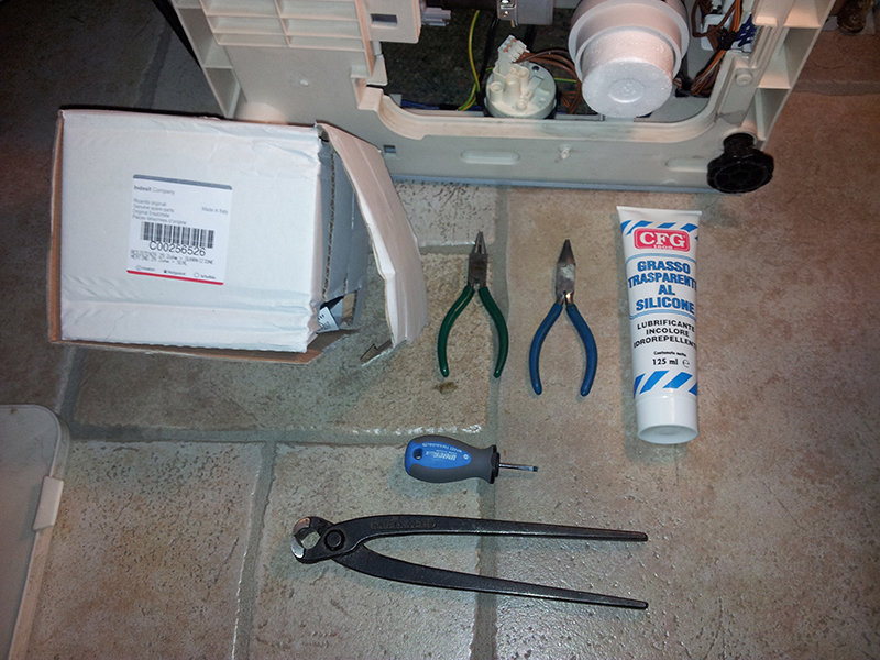

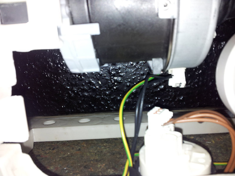

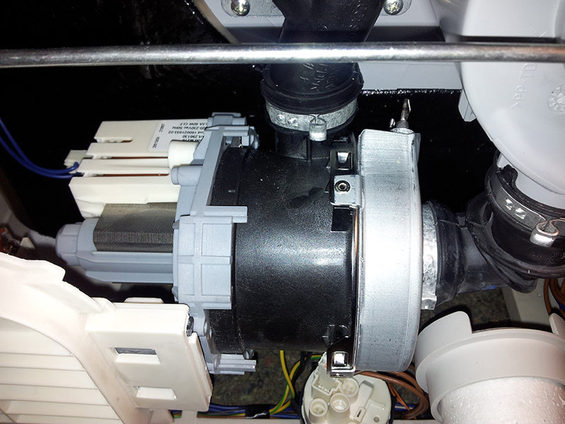

Dimenticavo: la resistenza è collegata alla pompa mediante un semplice innesto a baionetta.  Vi si accede facilmente da sotto ribaltando su un lato la macchina.
Il gruppo pompa-resistenza è fissato alla carcassa metallica con un silent-block. Per togliere il gruppo bisogna sganciare i due connettori dell'alimentazione elettrica e della messa a terra il connettore della resistenza e i due manicotti di mandata e uscita dell'acqua.  Le fascette stringitubo metalliche se allargate con attenzione con un cacciavite possono essere  poi riutilizzate (nel kit della nuova resistenza c'è un manicotto ma non ci sono le fascette). A questo punto si può sfilare il gruppo dal silent-block. Complicato da spiegare ma semplicissimo da fare!
