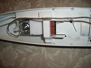

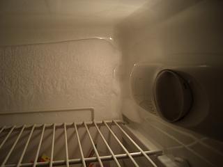

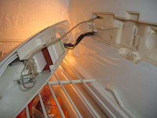

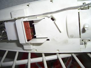

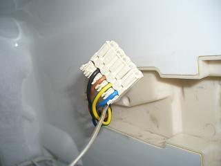

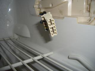

Riporto le foto che mi hai mandato e la nota:
"Come puoi vedere il connettore con l'innesto non può essere invertito, e come puoi vedere, pur essendo sul numero 1 il termostato, sulla parete di fronte in alto, si forma uno spessore di ghiaccio, perché il motore non ferma mai, Con il vecchio termostato, che ormai si è rotto il capillare, l'ho sentito fermare una sola volta. Il ghiaccio sulla parete si formava anche con il vecchio, anzi è per quello che ho pensato di sostituirlo con il nuovo. Ti ringrazio tantissimo per tutte le informazioni che mi puoi dare, non vorrei cambiare il frigorifero, magari per una cavolata."
termostato frigo K59L1957 termostato frigo K59L1957 visto da dentro spinotto connessione termostato frigo K59L1957 spinotto connessione termostato frigo K59L1957 connessione termostato frigo K59L1957 ghiaccio sulla parete del frigo
Simbolo Amministratore Risposta inserita 29/12/2016 alle ore 17:51:52
Non sò dirti di preciso cos'è, ma posso dirti il processo e così puoi soffermarti sulle componenti per individuare cosa non va. Una linea di corrente arriva al relè del frigorifero, mentre l'altra al termostato. Questi fino a quando non rileva il raggiungimento della temperatura fa passare l'altra linea di corrente che arriva al relè e quindi da questi al motore, che funziona continuamente. Il motore stacca nel momento in cui, il termostato rilevata la temperatura, non fa più passare l'altra linea. Quindi controllerei quel connettore al momento.
P.S. nel caso contiua a scrivere qui nel forum non email. smile

Ciao come vedi dalle foto è impossibile invertire la posizione del connettore del termostato, quindi tu dici di controllare se arriva corrente a questo connettore o al relè?? in questo caso dovrei togliere il frigorifero dall'incasso ( cosa che volevo già fare visto che sta in quella posiziobe da 17 anni)
Simbolo Amministratore Risposta inserita 30/12/2016 alle ore 11:09:25
Al relè ci arriva di sicuro, altrimenti il motore staccherebbe o non partirebbe. Dico di controllare quel connettore, perchè è da l', che quando il termostato arriva in temperatura, la corrente dovrebbe essere tolta e non arrivare più al relè e di conseguenza al motore e quindi si dovrebbe staccare.

Ciao allo ho controllato la tensione che arriva a connettore, come puoi vedere dalla foto che ti avevo mandato, tra il filo blu-nero arriva 220 volt tra blu-marrone '0' tra marrone- nero arriva 220 volt. Ho pulito i contatti tra termostato e connettore con quelle bombolette apposite per la pulitura contqatti, ho rimontato tutto e impostata la temperatura tra 2-3. Domanda come mai nel freezer mi arriva la temperatura sino a -30 gradi?? Grazie e auguro un sereno Buon Anno e grazie Beppe

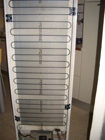

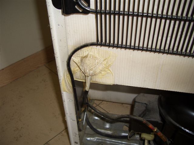

Ciao ho tolto il frigorifero dalla sua sede, ti mando delle foto, ma mi sembra tutto ok a parte un pò di sporco, poi controolo dove arriva veramente la sonda ( penso arrivi nella posizione dove vedi quel isolamento fatto con stucco) poi lo riaccenderò e andro a controllare

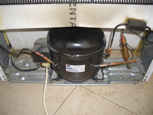

Il tubicino di mandata (penso) a destra è caldo il ritorno a sistra è freddo come se ci fosse aria e non gas. Di nuovo Beppe

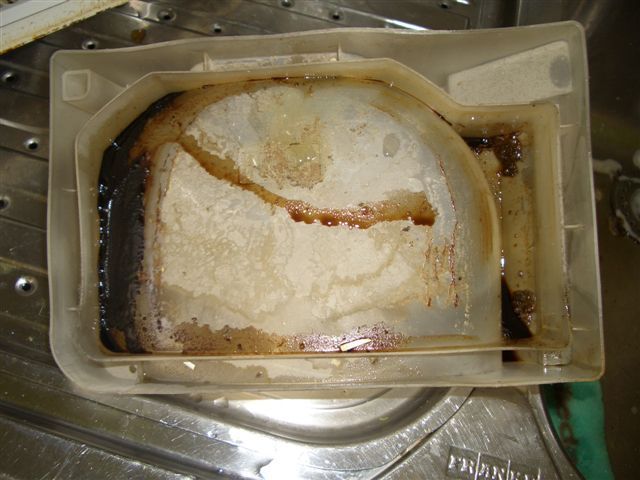

vaschetta raccolta acqua frigorifero

Ciao, volevo dirti che ho ripulito il tutto, controllare dove arriva il capillare è impossibile, in quanto le pareti laterali sono tutte incollate sull'isolamento, e quindi divente problematico. Ho trovato liquido scuro nella vaschetta che raccoglie il ghiaccio sciolto, ma quello che mi preoccupa di più, è il fatto che la serpentina dietro, dopo un'ora dall'accensione del frigorifero, per 50 centimetri e ben calda i rimanenti 70 sono freddi,( ecco perchè sopra la temperatura va a -30) quindi mi sa che il frigorifero sia KO. La temperatura nel freeser dopo un'ora è già a -15 Ciao e grazie per tutto, e scusa per il disturbo che ti ho dato Beppe

La vaschetta spesso si sporca in quanto in essa confluisce l'acqua di sbrinamento, che può portare con se delle polveri o vi si accumulano dentro, per poi sedimentare quando l'acqua si asciuga e fare questo effetto.
Per quanto riguarda la lunghezza del capillare sul termostato, avresti dovuto trovare una tacca o una bandierina, sul "filo" che indicano il punto fino al quale bisogna inserire.
Si può supporre una mancanza di gas, questa non fa arrivare la cella frigorifero in temperatura, il freezer va, ed il termostato non stacca. Oppure anche un blocco del filtro capillare.
