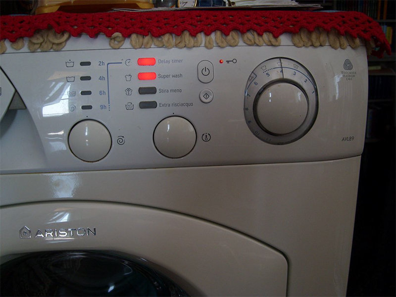

Premendo il pulsante di accensione della lavatrice ariston AVL 89 IT BG  la spia ACCENSIONE/OBLO' BLOCCATO  lampeggia in modo veloce contemporaneamente ad accensione spie Delay Timer e Super Wash, sia con oblò chiuso che aperto, e non accetta nessun comando, nemmeno il tasto reset. Può essere un guasto serio?. Grazie.

Oggi ho mandato le foto richieste. Spero siano di aiuto per risolvere il blocco lavatrice. Grazie
Simbolo Amministratore Risposta inserita 01/09/2018 alle ore 10:21:56
Le spie indicano l'errore 12, ovvero che manca la comunicazione tra la scheda principale e quella display. In questi casi puoi come prima cosa spegnere la lavatrice, staccare la spina per alcuni minuti e sperare che nel riaccenderla le schede comunichino di nuovo nel rialllinearsi.
Se così non fosse, molto probabile, allora devi controllare la cavetteria che mette in comunicazione le due schede magari si è allentata, può capitare.
Se ancora non risolvi, allora devi passare al controllo delle schede, inizia con quella principale, e poi la display, guarda con attenzione se ci sono delle bruciature, se così non fosse, c'è un problema di processore e quindi devi procedere con la sostituzione delle schede, prima la principale e poi la display, solitamente è la prima.
