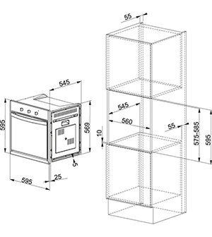

Buongiorno, devo cambiare forno elettrico, avevo un REX FMU40N, il vano di incasso è H 57,5 L 56,5 P 56. Non riesco a trovare un forno che vada bene con queste dimensioni. Potete darmi qualche consiglio.
Volevo aggiungere che ho considerato il forno FRANKE Smart SM 62 M XS/F ma non riesco a capire se può fare al caso mio.

Buongiorno, come puoi leggere nell'articolo sulle misure del forno da incasso, il forno in questione può essere installato tranquillamente.
Come puoi evincere dal disegno tecnico di installazione:
misure incasso forno sm62mxsf
Il vano luce utile per inserire il forno da te scelto, prevede una larghezza di 56 cm e tu hai 56,5, una profondità di 55 cm e tu hai 56 cm ed un'altezza compresa tra 57,5 e 58,5, e tu hai 57,5 cm. Pertanto le misure vanno benissimo.
