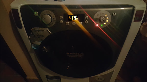

Buonasera a tutti ho un problema alla lavatrice Hotpoint ARISTON AQUALTIS AQ93F 29  quando finisce il  lavaggio prima di aprire l'oblò fa 6 scatti  nn apre l'oblò e si accendono tutte le luci come un albero di Natale e sul display mi da f 06. Grazie a tutti
Simbolo Amministratore Risposta inserita 15/12/2018 alle ore 15:31:23
Questo codice indica un difetto al blocco porta e nello specifico all'apertura, visto che quando chidi ed avvii la lavatrice non ti restituisce nessun codice di errore.
Il tutto potrebbe dipendere dai contatti allentati, o dai contatti che si sono bagnati, da un difetto meccanico dello stesso o dalla scheda elettronica. La prima cosa da fare e controllare i collegamenti, poi sostituire il blocco porta.
