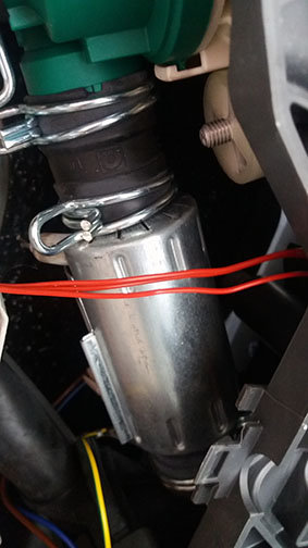

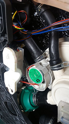

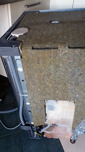

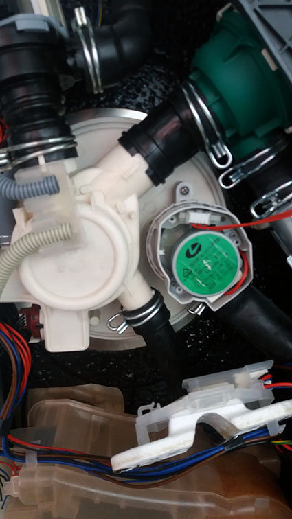

Eway
da Gallarate (VA)
Oggi, ho smontato la lavastoviglie per accedere alla parte inferiore, ma non ho trovato nessuna perdita evidente. I vari tubi di carico, scarico acqua e di ricircolo per la pompa sono colegati bene e non hanno segni di perdita acqua.
Il tubo di asciugatura probabilmente serve solo per far evacuare il vapore dall'interno della lavastoviglie, infaffti è collegato da una parte al dispositivo di asciugatura posto sopra la lavastoviglie, mentre dall'altra parte non è collegato a nulla, ma non perchè è rotto.
Purtroppo non tutti i componenti sul fondo della lavastoviglie sono facilmente ispezionabili in quanto coperti da una base in plastica su cui sono appoggiati la pompa, l'attacco del carico dell'acqua e altri componenti. Lo smontaggio di questa base richiede tempo e non mi sembra così facile da togliere.
Comunque non ho trovato altri tubi, per cui non sono riuscito a capire la causa della perdita.
Vi ho mandato delle foto alla mail indicata in qualche precedente commento.
Buona serata
Simbolo Amministratore Risposta inserita 27/05/2019 alle ore 08:53:14
Guardando le foto non si riesce a vedere se ci sono delle perdite. a parte la molla staccata della foto centrale, credo che comunque l'hai staccata tu, non si evince niente. Hai provato a passarci lentamente sopra la mano alla ricerca di qualche punot bagnato? Dovresti anche piegare, stendere, ispezionare molto da vicino i tubo in gomma nera alla ricerca di microfessure. Devi continuare a cercare.
