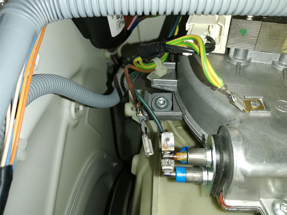

Ciao era proprio quel difetto, c'è il cavo mezzo bruciato e quasi staccato in più una parte della resistenza è colata con il calore l"involucro in gomma:
Resistenza di asciugatura
Sto cercando la resistenza mi dai un consiglio dove comprarla da internet perché il negozio dove di solito vado è chiuso per coronavirus.

Per il cavo elettrico bruciato cosa mi consigli non riesco a toglierlo dal suo cablaggio,, non capisco se si possa smontare oppure no se faccio una giunzione stagnando il cavo va bene ugualmente? Grazie ancora di tutto.
Simbolo Amministratore Risposta inserita 30/03/2020 alle ore 15:28:25
Ovviamente si può togliere, ci vuole un pò di pazienza, ma la soluzione di giuntare il cavo per bene porta allo stesso risultato, con un minore sforzo, quindi direi che va bene. Con lo stagno puoi farlo pure, l'importante che però quella parte viene termoisolata. Potresti anche utilizzare dei connettori termoretraibili. Una volta si faceva anche con il nastro isolante, però!!!

Ciao buongiorno, è arrivata ieri la resistenza l"ho montata e poi ho provato la lavasciuga funziona perfettamente ti ringrazio di tutto e anche della pazienza che hai avuto.
