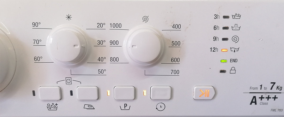

Salve, ho provato a bypassare la chiusura ed ha funzionato(anche se i fili erano il 3 e il 4 e non il 2 e 3. Ha funzionato, ma dopo poco tempo poi, si sono accesi 3 led lampeggianti(il terzo, il quarto ed il pulsante pausa). Adesso non so quale sia il problema...

Non ho presente il modello, ad ogni modo i led che segnalano errore sono quelli della successione del lavaggio. Vedi se trovi corrispondenza in questi. Dopo quanto tempo si ferma e quale è il suo comportamento di preciso, ovvero si ferma e scarica oppure no. Nel momento in cui si ferma quanto tempo è passato? Controlla se l'oblò è caldo.

Ho provato a caricare una foto/video qui ma non riesco, comunque, il  tempo che accendo la lavatrice, prova a caricare l'acqua per qualche secondo e poi iniziano a lampeggiare i LED ma non quelli verticali ma quelli orizzontali dei tasti(tasto P+ tasto timer+ tasto play/pausa) e fa il rumore come se stesse per scaricare l'acqua.

La spia che segnala l'errore dovrebbe essere quello dello scarico (12 h), che indica un problema relativo al circuito di riscaldamento più proiettato verso la resistenza ed i cablaggi, si parla di dispersione. Ad ogni modo a mio avviso è necessario coinvolgere tutto il circuito quindi anche sonda e scheda elettronica. Parti dai primi e verifica il tutto.
