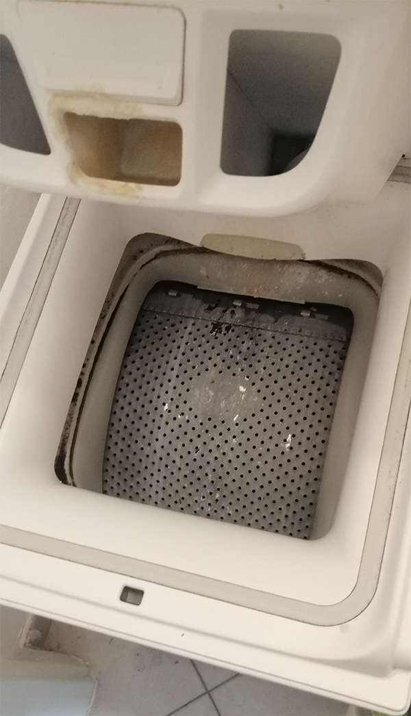

Salve a tutti, sono nuovo nel forum, quindi mi presento, sono Mr. Bonde (di nome ma non di fatto); scherzi a parte, volevo chiedere la vostra opinione circa un problema venutosi a creare pochi giorni fa con la mia lavatrice salvaspazio; preciso che la lavatrice non è proprio moderna ma neanche così vecchia, un modello classico, funzionale, non troppo vecchio stile; a parte questo, il problema si è venuto a creare dopo aver fatto un lavaggio senza chiudere le testine della centrifuga (ahimè..) ed ora la centrifuga è chiaramente bloccata; vorrei chiamare un tecnico per la riparazione ma, solo di uscita, prenderebbe 40 euro se decidessi di non ripararla; il mio timore è che non sia riparabile o quantomeno che ripararla ormai non convenga più. Non saprei cosa fare, voi cosa mi suggerite? Vi ringrazio in anticipo per il tempo dedicato al mio post, grazie a chi mi vorrà dare una mano!!

Non mi è chiaro il passaggio in cui dici di non aver chiuso le testine della centrifuga, cosa intendi di preciso? Dal titolo intendo che durante il ciclo il cestello gira regolarmente e così? Potrebbe essere un problema legato al condensatore di spunto o alle spazzole a seconda del tipo di motore.

In genere le lavatrici salvaspazio (è il mio primo utilizzo), hanno quell'apertura su un lato della centrifuga che prima del lavaggio va richiusa, oltre a chiudere il coperchio esterno della lavatrice. Intendo quella parte da cui, a fine lavaggio, facendo scorrere la centrifuga, si estraggono i vestiti. Quella parte non l'ho richiusa e il lavaggio è comunque partito; per quanto riguarda il rumore, ha fatto un rumore metallico, soprattutto nei primi giri, poi molto meno.
 In pratica la centrifuga non scorre più, da spenta si intende. Dentro ci sono ancora gli indumenti dell'ultimo lavaggio per intenderci.

Considerato che non gira neanche se provi a mano è molto probabile che il motore si sia bloccato, non si ripara. Dovresti smontare da dietro per accedervi e se la cinghia è inserita devi toglierla, poi afferri l'albero del motore e se non gira devi sostituirlo.
