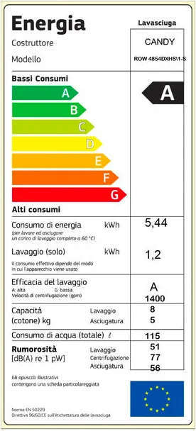

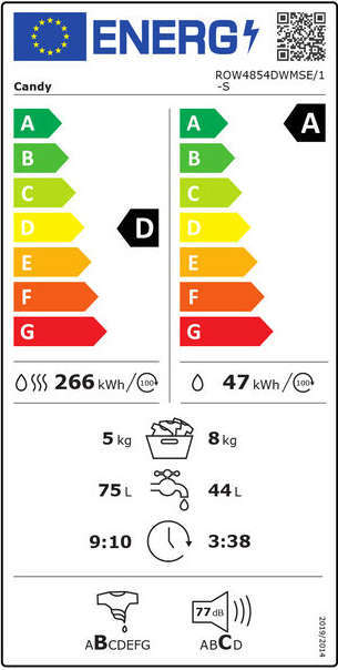

ESPONGO qui per tanto le "E.label" del mio modello che come si  potrà constatare mostra numeri da modello con pompa di calore
nuova energy label lavasciuga ROW4854DWMSE
...e del vecchio modello rimpiazzato ...con consumi notevolmente maggiori , specie quello idrico che si attesta oltre l'ettolito.
vecchia energy label lavasciuga ROW4854DWMSE

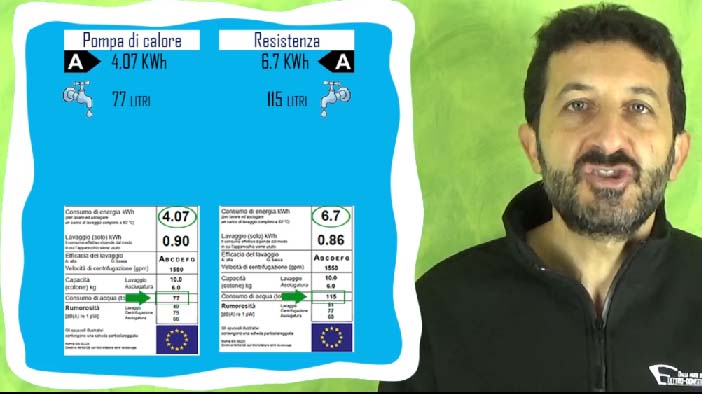

Ok, per le sigle. La lavasciuga in questione non è un apompa di calore. Lo puoi evincere dall'energy label, dove non è dichiarato ovviamente, questa è una lacuna dell'etichettatura, che consente ad alcuni produttori di pubblicizzare in modo ambiguo alcuni prodotti.
Se guardi l dato del consumo di acqua trovi l'indicazione di 44 litri nel caso del solo lavaggio e 75 litri nel ciclo completo di asciugatura. C'è un consumo aggiuntivo di 31 litri di acqua, che vengono impiegati per la condensazione dell'acqua, cosa che nella pompa di calore avviene tramite la condensazione sulla batteria evaporante.
Se ci pensi nessuna asciugatrice si deve allacciare alla rete idrica, non ha bisogno di acqua per asciugare.

Dunque questo nuovo elemento resistivo introdotto da CANDY ha permesso di raggiungere prestazioni equiparabili a quelle che nel vostro video dichiarate per un ipotetico "modello a pompa di calore"?
confronto consumo acqua lavasciuga
ovvero di consumare una settantina di litri contro l'oltre Ettolitro del modello precedente?...mi pare un miracolo.

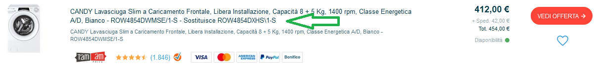

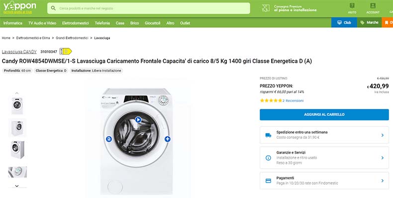

Permettetemi un "affondo" del caso con quella che potrebbe essere o una "pistola fumante" O l'ennesimo caso di "fake commerce" presente in rete.
ho dunque trovato tra gli articoli di "yeppon" un venditore online la macchina imputata
immagine dal sito yeppon

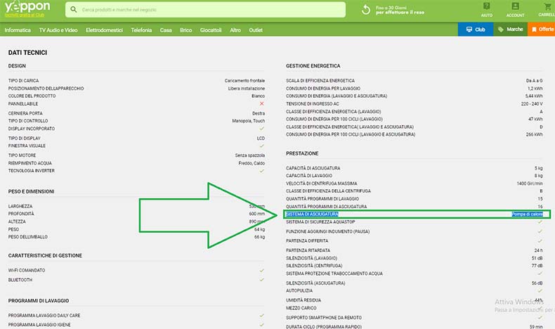

...e guardate un po' cosa dchiara la scheda tecnica...
schermata sito yeppon

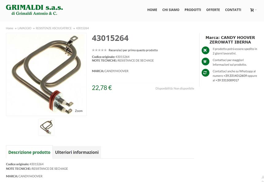

perdonatemi...so che potrei passare per rompicoglioni ma voglio giungere ad una soluzione esaustiva di questo caso.
resistenza lavasciuga 43015264
qui vedo una resistenza di ricambio dedicata ai marchi Candy e Hoover....ma non è affatto dichiarato su quali modelli venga installata.

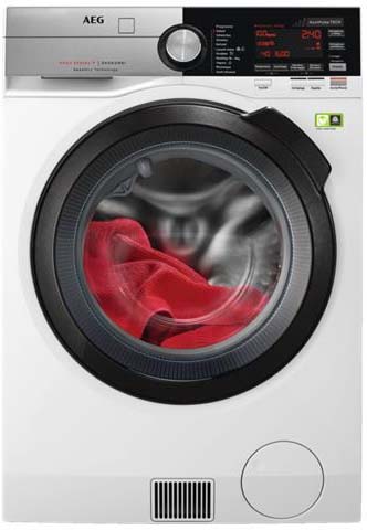

Per fare ciò prendo in considerazione un indubbio esemplare di macchina lavasciugatrice a pompa di calore REALE.
AEG  "okombi"
lavasciuga aeg okombi
gia da un primo sguardo ci si accorge di una struttura totalmente discostata dalle precedenti tecnologie per via di quella grigliatura posta nella parte bassa....evidente sfogo/presa d'aria per il compressore "da frigo"

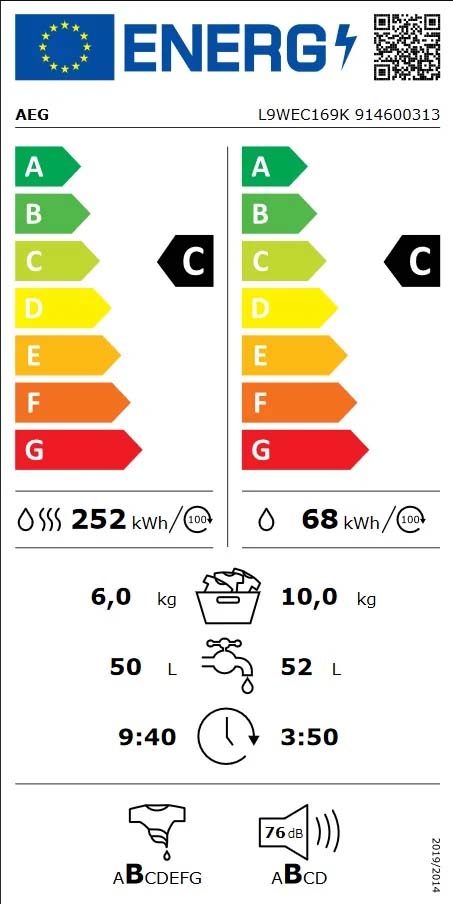

Ma la vera pistola fumante me la da la sua etichetta
energy label lavasciuga l9wec169k
dalla quale se ne evince che questo sistema in asciugatura NON consuma una goccia d'acqua! Anzi due litri in meno del ciclo di solo lavaggio a causa dei 4kg in più dui carico massimo che si possono mettere in solo lavaggio!

2- L'indicazione sul sito del venditore è errata;
3- Nel modello di resistenza indicata non è dichiarato per quale modello, per il quale ho eseguito una verifca personalemente verificando l'esploso della maccina ed i componenti;
4- L'AEG è forse l'unico modello con pompa di calore e l'energy label lo conferma da un punto di vista della compatibilità dei consumi con la tecnologia.
