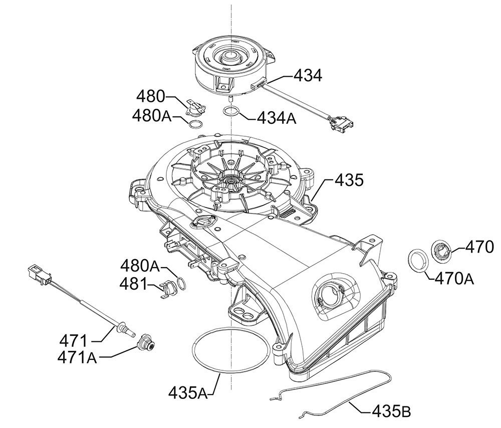

Nei programmi automatici entra in funzione la soda di umidità che ha il compito di controllare se i panni sono asciutti, quindi termiare il ciclo opure se è il caso di continuare. Nei cicli a tempo non entra in funzione e trascorso quel tempo il ciclo finisce.
Il difetto può essere dato anche dalla scheda ma più probabile dalla sonda. Si tratta del pezzo numero 471
.Riscaldatore lavasciuga RWW1686HDW

Ho sostituito la sonda di umidità (con un po' di difficoltà, ma ci sono riuscito).
il ciclo in automatico di asciugatura continua a interrompersi all'inizio con codice di errore E10

Se esegui un ciclo non a tempo il programma procede regolarmente? Se si il difetto, visto che hai sostituito la sonda senza risultato, è riconducibile alla scheda elettronica che non rileva il dato proveniente dalla sonda.

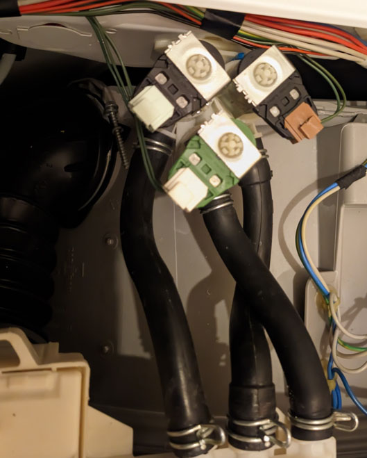

Avevo verificato la resistenza di ogni elettrovalvola e solo quella dell'ammorbidente ha un valore fuori range, circa 5Kohm.
Tra l'altro mi sembra curiosa la disposizione dei tubi dalle elettrovalvole, ma è sempre stata così

Si tratta di una elettrovalvola a tre vie, la monta solo la lavasciuga che diversamente dalla lavatrice, aggiunge la terza valvola che serve per l'acqua di condensazione usata durante l'asciugatura.

Scusa, non ho capito, per terza valvola intendi quella verde con il tubo che entra sul lato destro del cassettino dove c'è scritto Softener, ammorbidente?
Pensavo fosse solo per tirare dentro l'ammorbidente, è quella con la resistenza misurata di 5Kohm.
Si spiegherebbe il malfunzionamento, nel ciclo di asciugatura non vedo scendere acqua nel cassettino...verificherò di nuovo.
Se l'elettrovalvola davvero non funziona, potrei spostare il suo collegamento elettrico all'elettrovalvola del prelavaggio e collegare il tubo di questa a destra dove era collegata quella non funzionante? Il prelavaggio non lo facciamo mai.

Potresti provare ad invertire non il tubo ma l'alimentazione tra prelavaggio e la valvola dell'asciugatura. Nel video puoi vedere come lavorano le due elettrovalvole, lavaggio e pre, così ti rendi conti del da farsi!

C'è una cosa che non capisco: se tolgo l'alimentazione all'elettrovalvola del prelavaggio e faccio il test del caricamento acqua per il prelavaggio C03, l'acqua entra comunque e sempre dal lato sinistro del cassetto che è appunto quello del prelavaggio.
Non credo che le elettrovalvole siano normalmente aperte e si chiudono se alimentate, oppure è così? Come si spiega quello che vedo?
Simbolo Amministratore Risposta inserita 08/02/2023 alle ore 09:30:19
L'elettrovalvola funziona e lascia passare acqua solo nel momento in cui viene alimentata. In pratica il contrario di come hai detto tu. Quando passa sempre acqua, come stai indicando, significa che l'elettrovalvola è sfondata, ovvero resta aperta sempre, lasciando passare acqua continuamente.

Finalmente ho potuto verificare che è l'elettrovalvola dell'asciugatura (quella con la plastica verde al centro della foto sopra) essere guasta, come già la sua resistenza misurata in circa 5 Kohm lasciava intendere.
Ho spostato quindi il suo collegamento elettrico all'elettrovalvola del prelavaggio (quella in alto a destra nella foto di sopra) che non facciamo mai.
L'asciugatura ora funziona, ma devo capire se il trucchetto può causare problemi a lavaggio e risciacquo. Nel caso spenderò gli 80 euro per la parte di ricambio, il gruppo delle tre elettrovalvole che spero di essere in grado di sostituire.

Molto bene. Puoi essere sufficiente l'iversione degli spinotti, ma ti renderai conto facendola funzionare. Nel caso sostituirla non sarà difficile, si tratta solo di smontare e montare!

Ho cantato vittoria troppo presto: facendo partire un lavaggio va subito in E10, penso perché gli arriva acqua solo dall'elettrovalvola del lavaggio e non anche da quella del prelavaggio che ora è comandata per l'asciugatura.
Può essere così? Tra l'altro il test C02 del lavaggio terminava già in E11 con la configurazione originaria di comandi ed elettrovalvole, mentre il programma di lavaggio si completava correttamente.
Non ho dubbi che l'elettrovalvola dell'asciugatura sia guasta e che il gruppo elettrovalvole vada sostituito ma non vorrei che ci fosse anche qualche altro problema del carico acqua,  ho anche pulito i fori da cui scende l'acqua nel cassetto.
Cosa mi consigli? Procedo con la sostituzione delle elettrovalvole e molto probabilmente tutto tornerà a funzionare correttamente? Devo fare altri test o comprare una lavasciuga nuova ?wink

In effetti anche impostando un programma senza prelavaggio, la corrispondente elettrovalvola viene chiamata in causa per l'impiego dell'ammorbidente. Direi di sostituirla onde evitare ed escludere conflitti.
