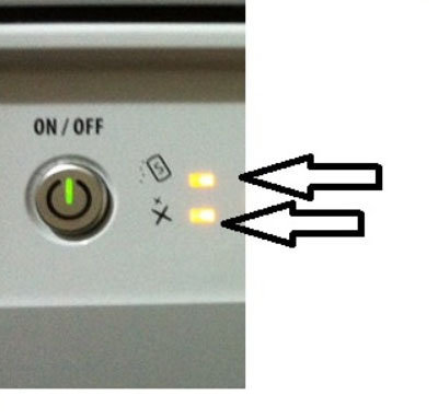

Buongiorno.
La lavastoviglie, prima di terminare un ciclo di lavaggio ha iniziato a lampeggiare velocemente  (spia sale e brillantante a fianco dell'interruttore ON-OFF).  Si sente il rumore di un motorino (forse la pompa di scarico); la macchina continua ad andare anche se si apre lo sportello anteriore; se si preme il tasto ON-OFF la macchina si spegne ma si riaccende da sola dopo pochi secondi. Togliendo il filtro cilindrico si vede in basso uno spruzzetto intermittente di acqua da sinistra a destra che non si interrompe. La lavastoviglie si spegne definitivamente solo scollegando la spina.   Se si reinserisce la spina, ricomincia a mostrare il lampeggiamento rapido dei due led. Non si accendono altre spie, solo quelle due a fianco del pulsante ON-OFF.
Non riesco a trovare la codifica dell'errore in nessun manuale. Prima di andare per tentativi vorrei sapere se è possibile decifrarlo.
spia sale brillantante accese lavastoviglie lfk7m124
Simbolo Amministratore Risposta inserita 11/11/2022 alle ore 16:48:25
Le spie del sale e del brillantante non sono di segnalazione errore, quelle che segnalano e con relativa inidcazione del significato puoi vederele nell'articolo spie errori lavastoviglie hotpoint, dove dovresti riconoscere tra i presenti il cruscotto della tua lavastovilgie.
Ho visto che hai allegato una foto che non si vede, dove forse ci sono i led di segnalazione accesi. Se hai difficoltà ad allegarla mandala a [email protected].
Da quanto mi hai descritto il comportamento sembra esserci una perdita di acqua interna.

Prima ho provato a maneggiare il galleggiante. Ha funzionato per un lavaggio in modalità "express" ma non per un lavaggio completo. Il blocco si è riproposto.
Nonostante non ci fossero perdite, ho notato che il manicotto della motopompa era appiccicoso (come un elastico vecchio che dà l'impressione di colare).
Ho fatto il tentativo di sostituzione del manicotto motopompa (spesa inferiore a 15 euro).
Lavastoviglie ora funzionante.
Grazie amcora per la consulenza
