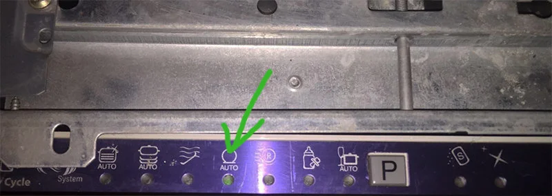

Accendo la lavastoviglie e rimane lampeggiante il led 4, ho controllato il pressostato ed il galleggiante ma sembra tutto funzionare, ma appena rimonto tutto e accendo la lavastoviglie lei va in blocco. Se potete darmi una mano a capire quale possa essere il problema, grazie

Errore 4 nel display a 7 led indica antiallagamento, per questo ti chiedo la foto per esserne certo.

FOto inviate
led 4 lavastoviglie li 700 plus

Ti confermo che il codice di errore si riferisce all'antiallagamento
