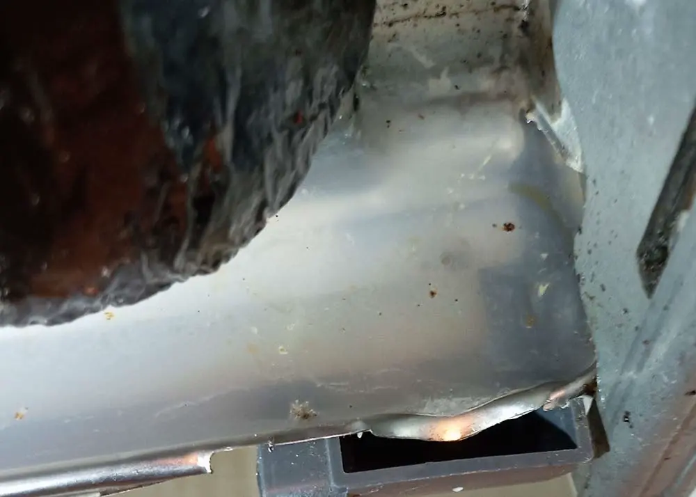

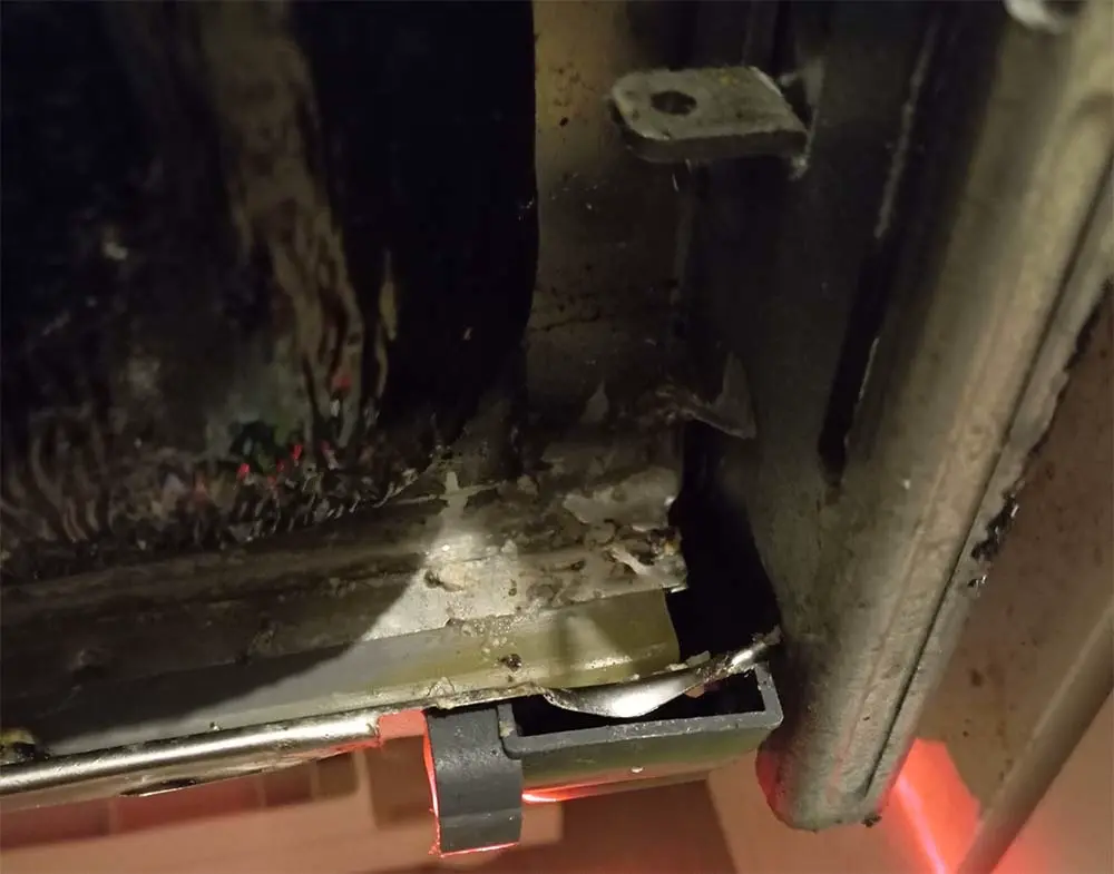

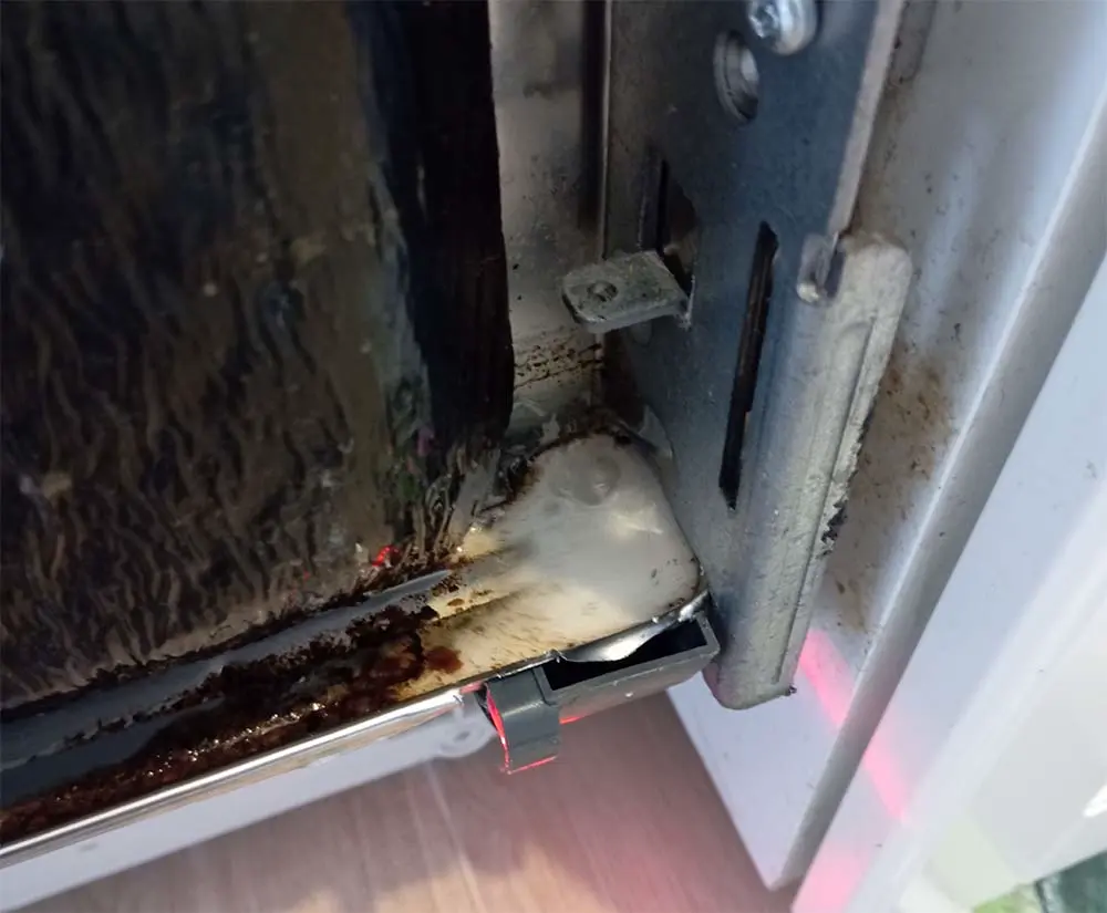

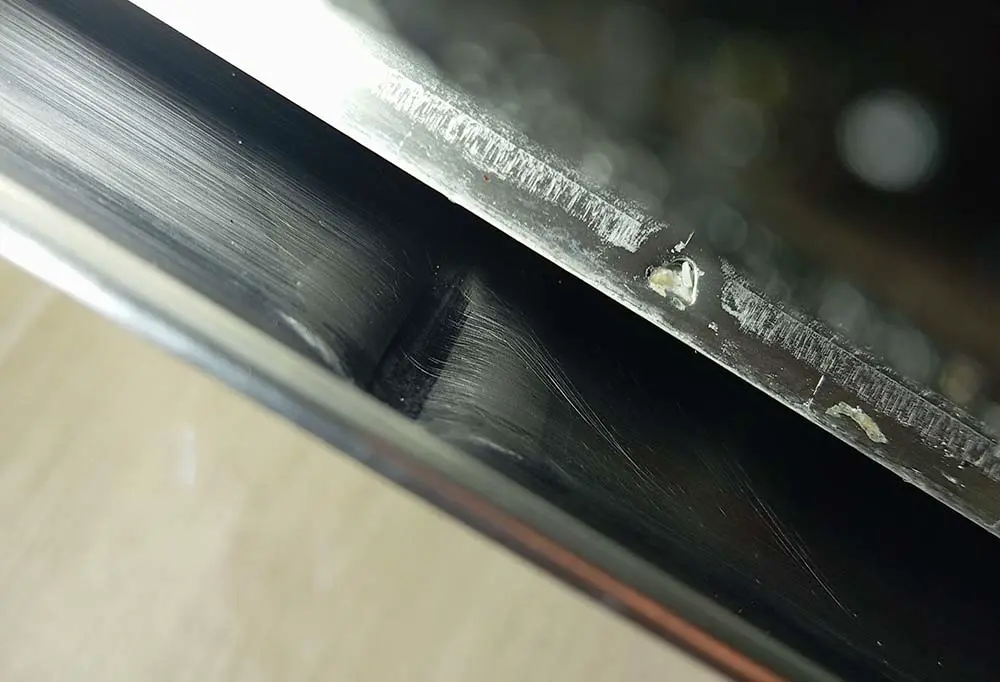

Per la guarnizione ho visto che l'acqua passa nella zona centrale nelle bugne e ai lati nello spazio presente fino alla parete che penso sia dovuto per permettere il movimento della porta. Per capire quale componente non lavora a dovere come posso fare? Oppure iniziamo a sostituire dal piu probabile e vediamo come va?
livello acqua controporta lavastoviglie al limite
livello acqua controporta lavastoviglie normale
Simbolo Amministratore Risposta inserita 18/11/2024 alle ore 10:08:52
Al momento direi di non cambiare niente, anche se dalle foto non si vede in che condizioni è la guarnizione. Il difetto è chiaramente generato da una presenza di acqua leggermente superiore al normale. Nel commento precedente abbiamo visto cosa potrebbe essere causa e non escluderei il deterisivo, che nonosante sia in pastiglie nel corso del tempo crea accumuli e sedimentazioni interne. Ti suggerisco di eseguire dei lavaggi con un cura lavastoviglie, con l'intento di pulire vie sporco sedimentato e residui, che possono alterare il rilevamento del livello di acqua. Vediamo dopo queste prove come va e poi nel caso facciamo altri controlli.

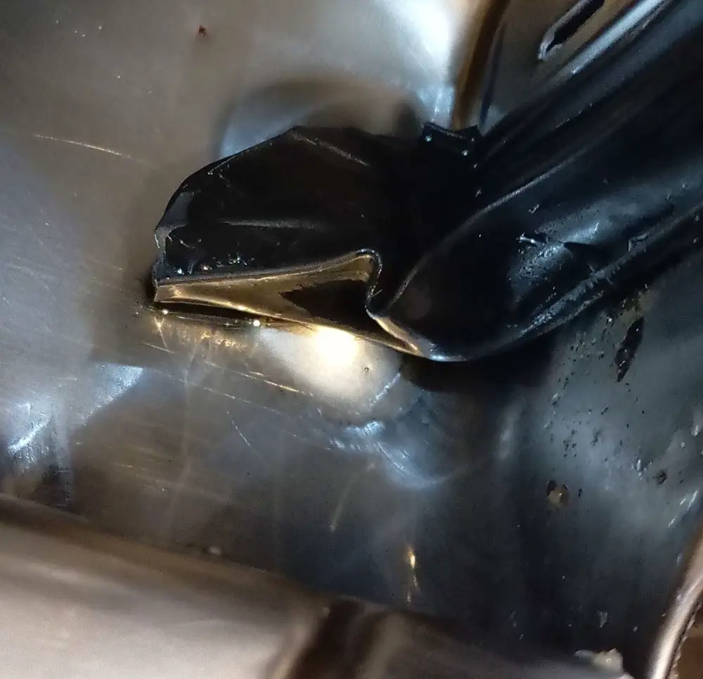

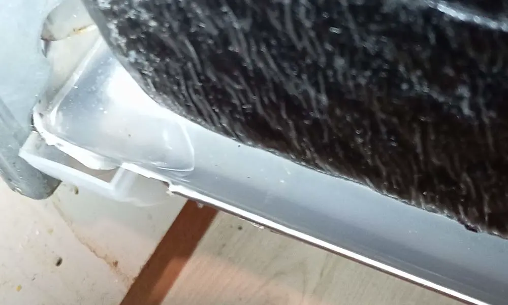

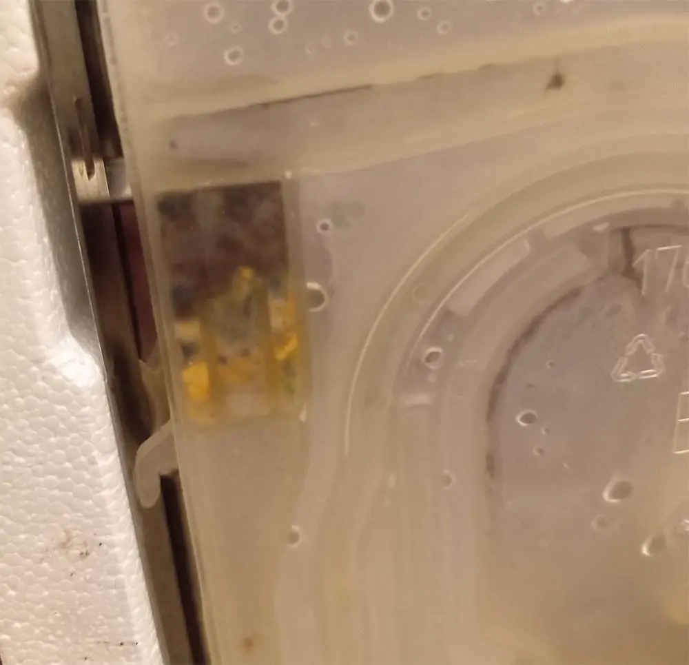

Smontata guarnizione porta e pulita e rimontata, confermo che si vede salire l’acqua dalle bugne centrali e dallo spazio laterale, non ho trovato segni di danneggiamento;
Eseguiti 3 cicli di lavaggio senza pastiglia a vuoto ad acqua calda (programma da 58 minuti);
Fatti durante la giornata due lavaggi con carico, ultimo ieri sera quello economy da 4 ore, fino a due ore e mezza tutto ok poi sono andato a dormire. Questa mattina trovo la vasca piena di acqua con il livello che era arrivato agli sfiati (invio foto). Con mia sorpresa l’acqua non ha tracimato andando ad attivare anti allagamento (nessun errore a display). Ho riattivato con programma da 15 minuti con intento di far partire la pompa per scaricare, cosa che è avvenuta ma non ha scaricato completamente la vasca andando a ricaricare acqua per tornare al livello in cui l’avevo trovata. Ho provato con altri programmi resettando prima (staccando alimentazione elettrica). Stesso risultato alla chiusura della porta la pompa parte e scarica ma non tutto e poi ricarica per tornare sopra livello. A questo punto faccio un altro tentativo avvio programma e blocco e resetto prima del carico acqua, lo faccio tre volte e svuoto tutta la vasca. Avvio di nuovo con programma a 58 minuti e tutto funziona perfettamente lavaggio concluso con successo senza problemi. P.S. nessun messaggio di errore veniva visualizzato.
bugne su vasca lavastoviglie beko din 39430
guarnizione inferiore lavastoviglie beko din 39430
livello acqua controporta della lavastoviglie beko din 39430
livello acqua controporta lavastovilgie beko din 39430
Simbolo Amministratore Risposta inserita 19/11/2024 alle ore 11:57:51
La guarnizione sembra essere buona. Il comportamento descritto tuttavia aggiunge un particolare in più, ovvero hai trovato la lavastovilgie ferma con acqua in vasca fino al limite del trasbordo. Questo può far pensare ad un problema di scarico. Ora direi di visionare la pompa di scarico, per escludere eventuali ostruzioni, poi il tubo di scarico, che dovrai far confluire nel lavello o dove puoi a vista, dovrai verificare se a vasca piena, quando è attivo lo scarico l'acqua defluisce con regolarità di flusso.

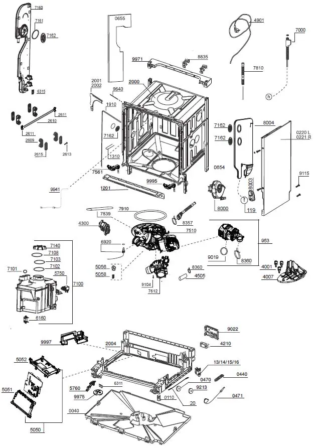

L'elettro valvola su questo modello si trova nella vaschetta del sale?
Ho visto i tuoi video ma in quella zona non trovo valvole
Ti ho inviato un esploso se potresti indicarmelo cosi per non sbagliare e anche il pressostato.
esploso lavastoviglie din39430
Simbolo Amministratore Risposta inserita 27/11/2024 alle ore 08:33:24
5750 è l'elettrovalvola della rigenera, a noi invece quella che interssa è 7000, l'elettrovalvola che sta sul tubo di carico. Sulla macchina non mi pare ci sia il pressotato e quindi nemmeno il tubicino della trappola dell'aria, al suo posto il 5056 che è un sensore owi. Almeno così sembra dal disegno.

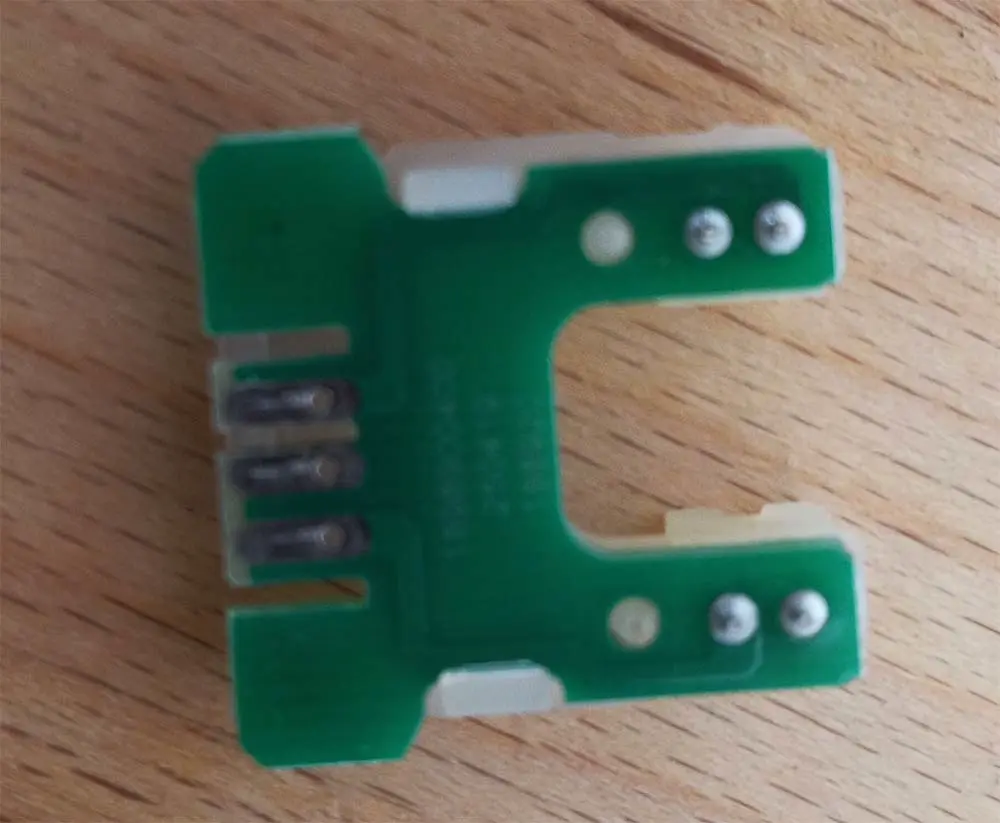

Simbolo Abruzzo Risposta inserita 07/12/2024 alle ore 10:19:39
Daniele22
da Lanciano (CH)
Ciao ordinati i due sensori. Al momento arrivato solo quello di controllo del flusso che va dentro la vasca dal lato inferiore. Ti giro la foto.
sensore controllo di flusso lavastoviglie beko DIN39430
Risultato? Niente non cambia nulla. Aspetto l altro e proviamo ancora . I cablaggio ricontrollati tutti di nuovo tutti apposto. Ciao
