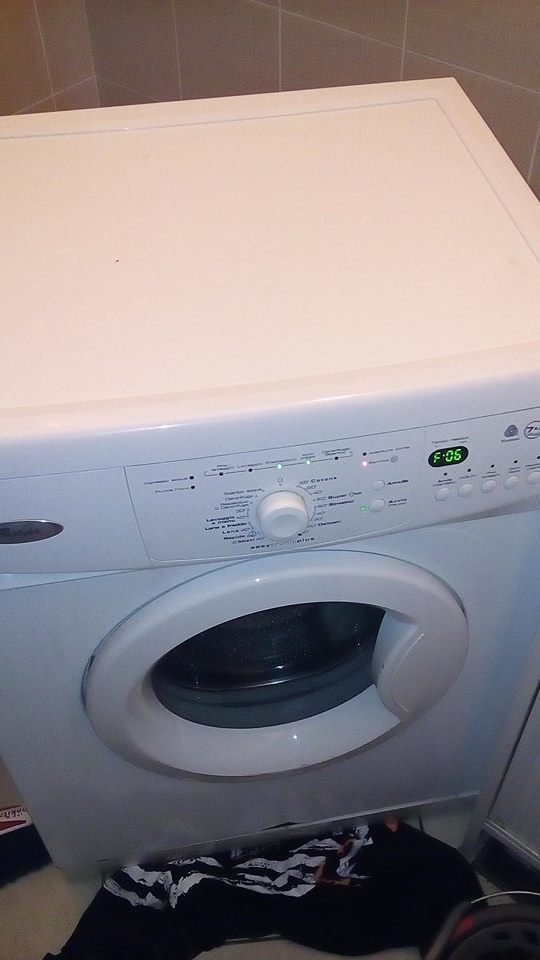

dopo cinque anni di onorato servizio la lavatrice da ieri, mi segnala l'errore F06 ed il programma si blocca.
Una volta impostato il programma di lavaggio, carica l'acqua normalmente, e successivamente appena ha terminato il carico si blocca con l'indicazione dell'errore F06.
Ho provato a fare lo scarico e funziona regolarmente, di cosa si può trattare?
Simbolo Amministratore Risposta inserita 05/12/2015 alle ore 18:03:15
F06 identifica una anomalia al motore o qualcosa ad esso collegato. Quindi subito dopo il carico dell’acqua, come avviene nel tuo caso, passano alcuni secondi di fermo, nel quale frangente, la scheda comunica al motore di avviarsi, ma il motore non risponde in e restituisce l’errore. Dovresti controllare il motore, l’unità di controllo del motore, ingranaggi, i connettori ed identificare cosa di questi non funziona.
Simbolo Amministratore Risposta inserita 06/12/2015 alle ore 22:28:28
Se non hai risolto, prova, dopo che esce l'errore, a portare su 0 il programmatore, poi accendila ed imposta solo una centrifuga e dimmi cosa succede.
Simbolo Calabria Risposta inserita 07/12/2015 alle ore 10:48:32
shiroc
da Lamezia Terme (CZ)
Buongiorno, ho appena effettuato la prova, niente non si muove ed esce lo stesso errore, cosa faccio?
Simbolo Amministratore Risposta inserita 07/12/2015 alle ore 10:55:14
Ritengo si tratti delle spazzole del motore consumate. Si trovano sul motore, quindi una volta smontate se il carboncino é usurato, corto, cambiale con le nuove e dovresti aver risolto. Tienici informati.
Simbolo Calabria Risposta inserita 13/12/2015 alle ore 14:32:55
shiroc
Ho sostituito le spazzole come indicato ed il problema si è risolto. Grazie.
