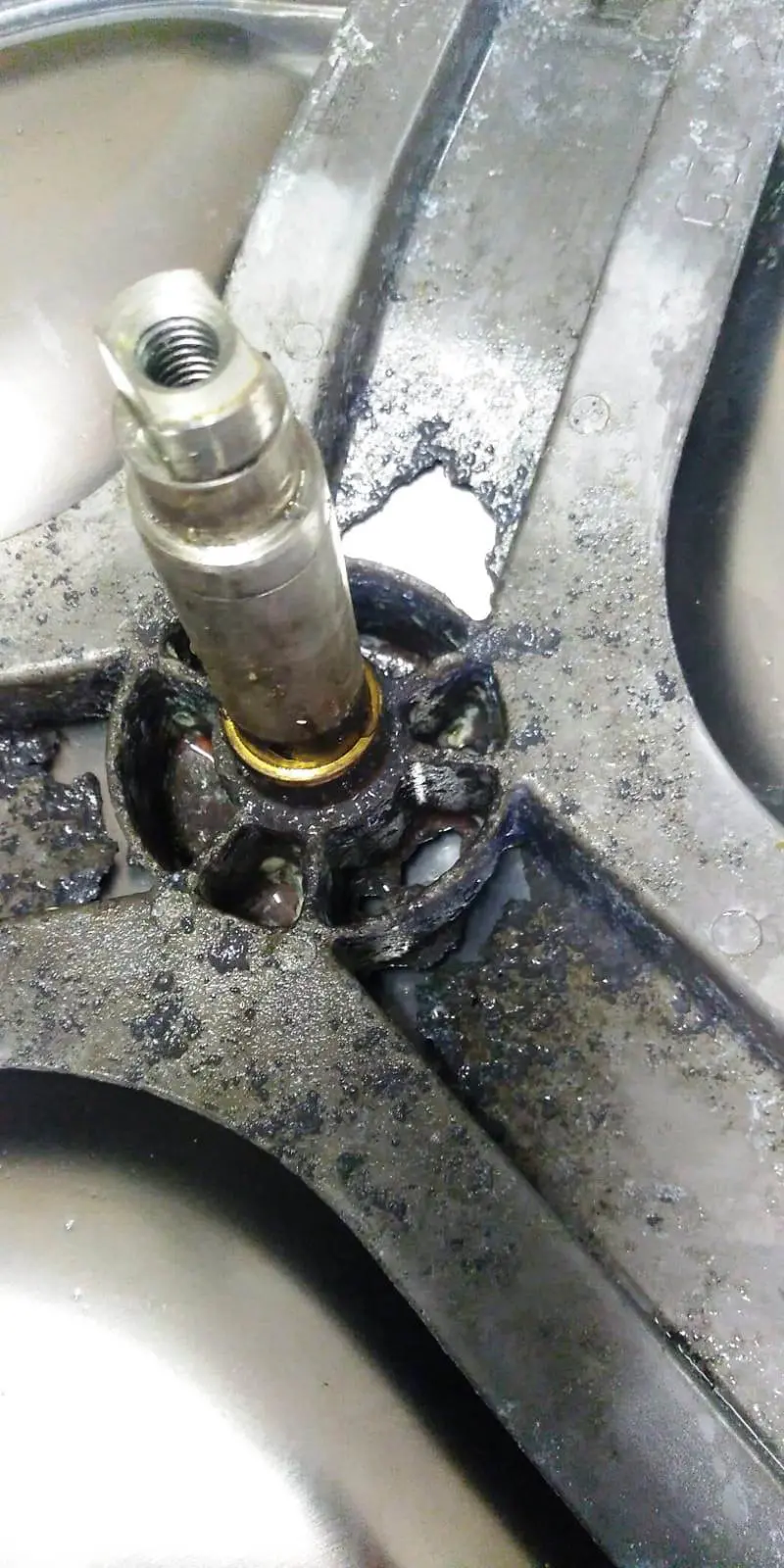

Ti posto un video dell'interno di una vasca dove ha ceduto al crociera...
Simbolo Lombardia Risposta inserita 12/02/2021 alle ore 11:51:01
Fra0607
da Milano (MI)
Aiuto!!!!!!! Ma colui o colei che usava questa lavatrice, quanto detersivo metteva?!?!Presumo sia stato usato un detersivo con molta zeolite....
Simbolo Amministratore Risposta inserita 15/02/2021 alle ore 10:40:41
Non saprei che tipo di detersivo ha usato, ad ogni modo il risultato è stato questo.

Anche nella mia vecchia lavatrice REX Electrolux RWP 10170 dopo 10 anni ha ceduto la crociera per corrosione.
Vorrei capirne la causa per allungare la vita alla nuova.
Uso eccessivo di detersivo?
Liquido anzichè in polvere?
Temperature troppo basse di lavaggio?
L'acqua che ho in casa è addolcita a 0°F con scambiatore ionico.
danno alla crociera
