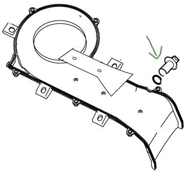

Ciao, ho controllato la resistenza di riscaldamento asciugatura e funziona, dove trovo il relè e la sonda?
Simbolo Amministratore Risposta inserita 23/05/2022 alle ore 10:05:00
La sonda la puoi trovare sotto il convogliatore di ventilazione, come mostrato ne disegno. Il relè è sulla scheda elettronica.
sonda ntc lavasciuga
