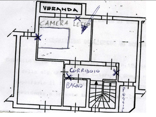

Buongiorno, ho richiesto a 4 ditte specializzate in condizionamento dei preventivi per la zona notte ed ovviamente, ora ho in mano 4 soluzioni diverse. La mia richiesta in primis è stata quella di raffreddare la stanza da letto che è indicata da una freccia sulla pianta.
pianta del locale
Prima soluzione: metti in corridoio (che ha circa 4 metri) lo split e il motore nel poggiolino (dietro). Rinfrescherò bene anche la stanza da letto che non è vicinissima? Risposta: "certo non solo quella ma anche le altre", premettendo di dover chiudere con una porta la zona notte.
Seconda soluzione: metti sopra la porta del bagno (che è difronte alla stanza da letto) direzionando l'aria verso il basso in modo che entri dritta in stanza, con il motore nel poggiolino.
Terza soluzione: in stanza da letto sulla parete laterale con il motore in terrazzino (chiamato in pianta "veranda").
Quarta soluzione: in stanza da letto centralmente sopra il letto in modo che il flusso d'aria non investa direttamente chi riposa, motore in terrazzino.
Per me andrebbe bene rinfrescare e deumidificare tutta la zona notte figuriamoci, ma vorrei esser sicuro del risultato efficiente principalmente nella stanza dove riposo che è sotto il tetto, quindi calda d'estate ed esposta a sud.
Chi ha ragione? se qualcuno ce l'ha?

La prima cosa che non capisco è perche se devi climatizzare la stanza da letto ti propongono di mettere lo split nel corridoio, boh!!! Comunque escludo la prima e la seconda soluzione. Ti rimando per un approfondimento alla lettura di condizionatore nel corridoio.
Sono valide la terza e la quarta soluzione per quanto riguarda il posizionamento del motore nel terrazzino. Per questo ti rimando alla letture della posizione del motore del condizionatore.
Infine ritengo in assoluto la soluzione migliore e quella che ti consiglierei la terza. Leggi posizione dello split.
Sul letto lo vedo male per due ragioni, la prima è che per quanto il flusso dell'aria segue una parabola che va dallo split per poi cadere verso o dopo i piedi del letto, ci sarà sempre una parte di aria fredda, che scenderà sulla testa. La seconda e che avendolo proprio sul capo, per quanto potrai scegliere una macchina silenziosa, il rumore sarà percepito e potrebbe risultare anche fastidioso. Entrambe le situazioni sono superate con la terza soluzione.
